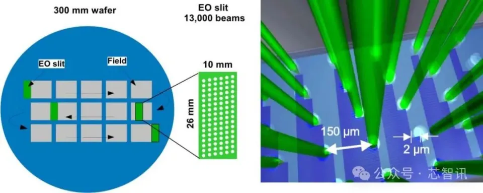

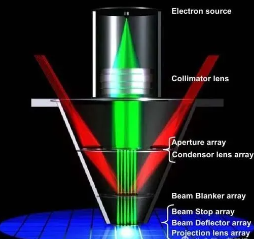

Mapper sử dụng công nghệ quang khắc chùm tia điện tử đa cột (Multibeam), sử dụng các thấu kính cực nhỏ để chia chùm tia điện tử thành hàng chục nghìn bó dây tóc, sau đó truyền các chùm tia điện tử này lên một con chip được phủ bằng công nghệ in thạch bản vẽ trực tiếp.
Cụ thể, dòng electron phát ra từ nguồn electron đi qua ống kính macro chuẩn trực dưới dạng dòng song song và rơi vào mảng Apertute. Những lỗ này tạo ra >13.000 tia. Sau đó, mỗi chùm tia được tập trung bằng cách sử dụng một mảng ngưng tụ đến tâm của lỗ trong mảng trống chùm tia.
Sơ đồ kỹ thuật của Mapper

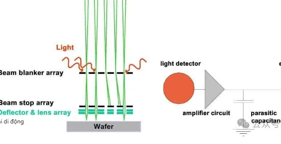

Sơ đồ điều khiển chùm tia
Mảng này được chế tạo bằng công nghệ CMOS và MEMS và bao gồm các phần tử photodiode nhận ánh sáng điều khiển (ánh sáng) từ hệ thống laser. Quyết định này được giải thích bằng lưu lượng dữ liệu (7,6 Gbit/s trên mỗi mảng vi mô). Ánh sáng tắt được chiếu lên mảng chặn chùm tia. Chùm tia không bị từ chối đi qua mảng chặn chùm tia và đi vào mảng micropillar bao gồm một bộ làm lệch hướng và mảng thấu kính (bộ phận làm lệch hướng và mảng thấu kính). Mỗi microlens trong mảng tập trung một chùm tia riêng lẻ vào tấm bán dẫn và làm chệch hướng nó trong phạm vi 2 µm ở tần số 6 MHz và độ chính xác 1 nm. Chùm tia bị lệch đồng thời trong tất cả các vi thấu kính.

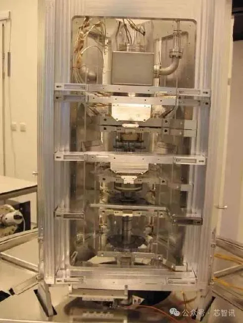

Nguyên mẫu Mapper sớm nhất
