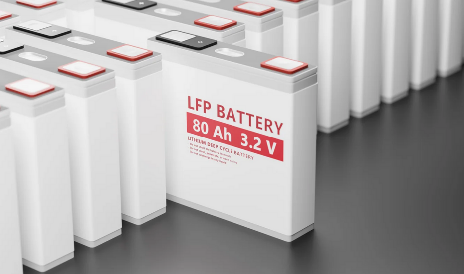

Lithium sắt phosphate
Tại sao nó lại thú vị: Pin LFP sử dụng sắt và photphat thay vì niken và coban đắt tiền và khó khai thác hơn, vốn thường có trong pin lithium-ion thông thường. Chúng cũng ổn định hơn và chậm phân hủy hơn sau nhiều lần sạc. Kết quả: Pin LFP có thể giúp giảm chi phí sản xuất xe điện, một dữ liệu đặc biệt quan trọng trong bối cảnh xe điện phương Tây đang chật vật cạnh tranh về giá với xe chạy bằng xăng thông thường. Pin LFP đã phổ biến ở Trung Quốc và dự kiến sẽ trở nên phổ biến hơn trên xe điện châu Âu và Mỹ trong những năm tới.
Tại sao lại khó: Pin LFP có mật độ năng lượng thấp hơn so với các loại pin thay thế, nghĩa là bạn không thể tích trữ nhiều điện năng hoặc phạm vi hoạt động vào mỗi pin.

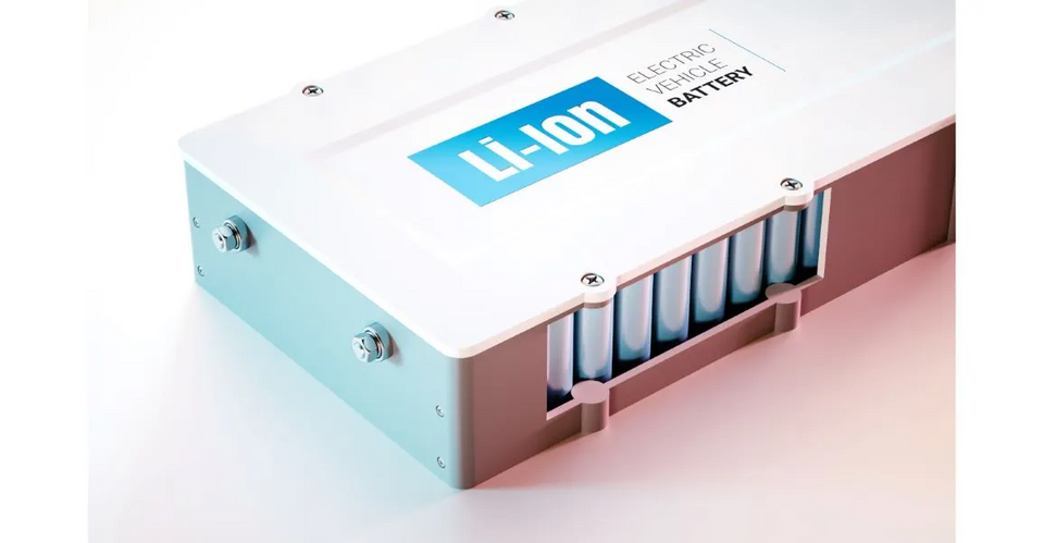

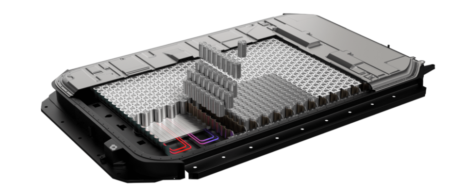

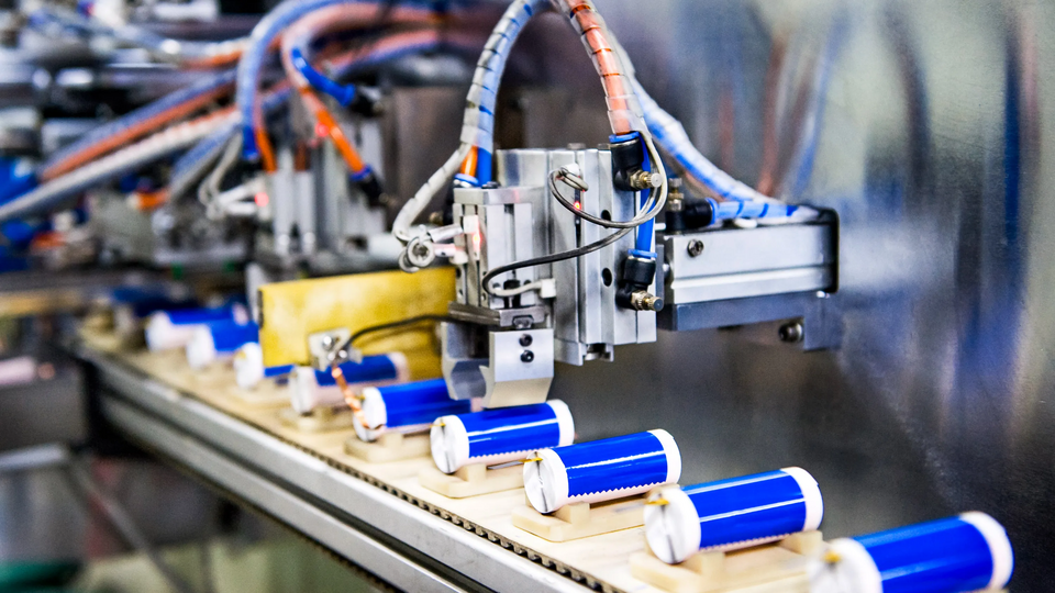

Công nghệ Cell-to-Pack
Tại sao lại thú vị: Trong bộ pin xe điện tiêu chuẩn, các cell pin riêng lẻ được nhóm lại thành các mô-đun, sau đó được lắp ráp thành các cụm. Nhưng với công nghệ Cell-to-Pack, công nghệ này đặt các cell pin trực tiếp vào cấu trúc cụm pin mà không cần bước mô-đun ở giữa. Điều này cho phép các nhà sản xuất pin lắp nhiều pin hơn vào cùng một không gian và có thể tăng thêm khoảng 80 km phạm vi hoạt động và tốc độ tối đa, Pranav Jaswani cho biết. Công nghệ này cũng giúp giảm chi phí sản xuất, khoản tiết kiệm này có thể được chuyển cho người mua xe. Các nhà sản xuất ô tô lớn như Tesla và BYD, cùng với công ty pin khổng lồ CATL của Trung Quốc, đã và đang sử dụng công nghệ này.
Tại sao lại khó: Nếu không có mô-đun, việc kiểm soát sự mất ổn định nhiệt và duy trì cấu trúc của cụm pin có thể khó khăn hơn. Hơn nữa, việc từ pin đến bộ pin khiến việc thay thế một cell pin bị lỗi trở nên khó khăn hơn nhiều, nghĩa là những lỗi nhỏ hơn có thể yêu cầu phải mở hoặc thậm chí thay thế toàn bộ cụm pin.
