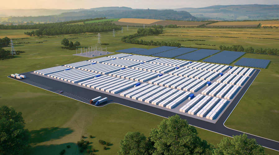

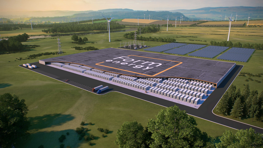

Form Energy, một công ty có trụ sở tại Somerville, Massachusetts, đang ấp ủ kế hoạch biến nhà máy giấy cũ ở Lincoln, Maine thành nơi đặt "siêu pin" lớn nhất thế giới. Sử dụng công nghệ pin sắt - khí, dự án có công suất 85 MW, đủ cung cấp điện cho toàn bộ lưới điện trong một khoảng thời gian dài.
Trong bối cảnh năng lượng sạch ngày càng phổ biến, nhu cầu về giải pháp lưu trữ năng lượng tái tạo quy mô lớn trở nên cấp thiết. Thủy điện tích năng tuy có công suất lớn nhưng lại đòi hỏi quy trình xây dựng phức tạp và không khả thi ở mọi địa điểm. Trong khi đó, pin lithium-ion - giải pháp khả thi duy nhất hiện nay - lại khá đắt đỏ, giới hạn về thời lượng và tiềm ẩn rủi ro, đặc biệt là ở vùng khí hậu nóng.
Form Energy đã lựa chọn công nghệ pin sắt - khí, có chi phí chỉ bằng 1/10 so với pin lithium-ion, có thể cung cấp năng lượng liên tục trong 100 giờ, không bắt lửa và dễ tái chế hơn. Pin sắt - khí sử dụng nguyên liệu đơn giản gồm sắt, nước và không khí. Nguyên lý hoạt động của nó dựa trên phản ứng hóa học tạo gỉ sét. Khi phóng điện, pin sử dụng oxy từ không khí để biến sắt kim loại thành oxit sắt (gỉ sét). Khi sạc, oxit sắt được chuyển hóa trở lại thành sắt và giải phóng oxy.
Mỗi module pin sắt - khí có kích thước tương đương một chiếc máy giặt-sấy, chứa khoảng 50 ô pin, mỗi ô cao gần 1 mét, được nhúng trong chất điện ly. Nhiều module kết hợp với nhau tạo thành cụm pin cấp megawatt. Form Energy sẽ sử dụng các cụm pin này để lưu trữ 85 MW điện trong 100 giờ, tạo nên "siêu pin" lớn nhất thế giới.
Các dự án trước đây của Form Energy thường chỉ dừng lại ở mức vài MW, chủ yếu phục vụ các công ty điện lực. Dự án ở Lincoln, Maine là dự án độc lập đầu tiên của công ty. Bên cạnh việc thiết lập kỷ lục mới, dự án còn góp phần giải quyết tình trạng thiếu hụt năng lượng mà khu vực này đang phải đối mặt. Do quy định bảo vệ môi trường hạn chế xây dựng đường ống dẫn khí đốt mới, khu vực này phụ thuộc vào khí tự nhiên hóa lỏng để đáp ứng nhu cầu điện ngày càng tăng.
"Siêu pin" của Form Energy sẽ lưu trữ năng lượng tái tạo từ các trang trại gió và năng lượng mặt trời, cung cấp điện cho lưới điện khi sản lượng năng lượng tái tạo thấp. Dự án đã nhận được 147 triệu USD tài trợ từ Bộ Năng lượng Mỹ (DOE) và dự kiến sẽ đi vào hoạt động vào năm 2028.
