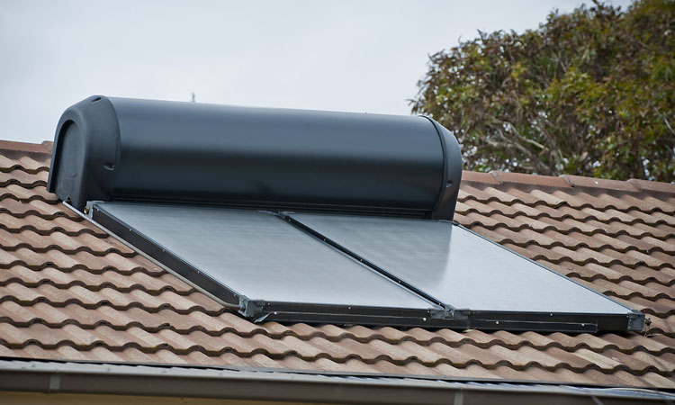

Không chắc là đã có ai thảo luận về vấn đề này trước đây hay chưa, nhưng tôi sẽ có nước nóng năng lượng mặt trời khi chuyển nhà mới, và tôi băn khoăn liệu có nên kết nối máy rửa bát với nguồn nước nóng từ năng lượng mặt trời không, vì việc làm nóng nước đến nhiệt độ cần thiết sẽ rẻ hơn/miễn phí thay vì sử dụng nguồn nước lạnh và điện từ máy rửa bát để làm nóng nước.
Giả sử rằng máy rửa bát sẽ không cần chạy lâu vì không cần làm nóng nước? Tôi nghe nói rằng có thể các gioăng cao su/van/ống dẫn nước sẽ bị hỏng nhanh hơn khi sử dụng nước nóng? Tôi cũng nghe rằng các bộ phận làm nóng có thể bị mòn nhanh hơn khi sử dụng nước lạnh, vậy có thể hai yếu tố này sẽ cân bằng nhau? Hay vì máy rửa bát ngày nay không sử dụng nhiều nước nữa nên việc này không đáng để bận tâm?
Dù sao đi nữa, đã có ai sử dụng nước nóng năng lượng mặt trời cho máy rửa bát thay vì kết nối với nguồn nước lạnh chưa? Nhà tôi chưa có máy rửa bát, nên liệu có loại nào có thể kết nối với nguồn nước nóng không? Tôi nghĩ rằng nhiều năm trước, máy rửa bát có thể kết nối với cả nước nóng và lạnh?
