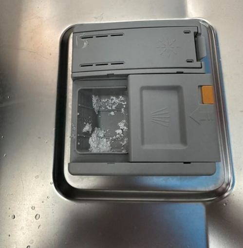

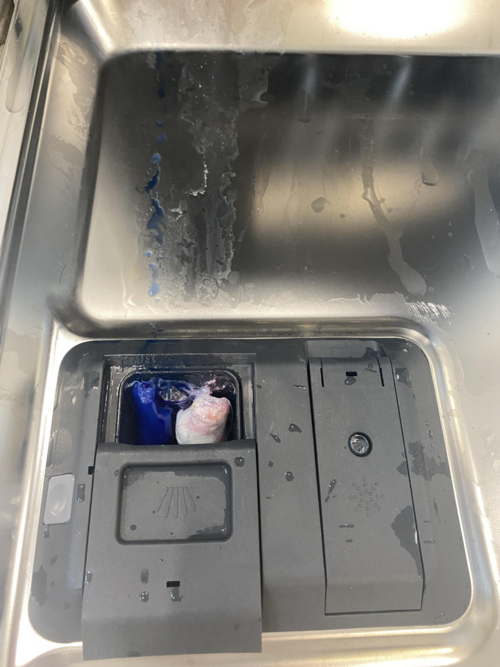

Việc gặp phải chất tẩy rửa không hòa tan trong máy rửa bát có thể khiến bạn khó chịu, đặc biệt là khi bạn phải băn khoăn không biết bát đũa đã sạch chưa hay phải rửa lại và vì sao đang tự dưng một ngày viên rửa trong hộp chưa tan hết.
Nhiều lần trước rửa không có tình trạng này.
Có trường hợp ngay cả gói gel lỏng cũng không tan được.
Nguyên nhân là do đâu? Cách khắc phục thế nào?

Hộp đựng bị lỗi​
Một vấn đề phổ biến có thể bạn không nghĩ đến ngay lập tức là vấn đề với hộp đựng chất tẩy rửa của máy. Thành phần này đóng một vai trò quan trọng trong việc định thời gian và phân phối chất tẩy rửa trong chu trình rửa.
Các triệu chứng ngăn đựng chất tẩy rửa bị lỗi: Nếu cửa hộp không mở đúng cách hoặc bị tắc do sử dụng lâu ngày có thể khiến chất tẩy rửa không thể trộn với nước đúng cách.
Cách khắc phục: Kiểm tra vệ sinh hộp đựng chất tẩy rửa thường xuyên. Làm sạch nó bằng nước ấm và một bàn chải nhỏ để loại bỏ chất tẩy rửa tích tụ.
Còn nếu hộp này bị hỏng hoặc trục trặc, tốt nhất bạn nên gọi thợ chuyên nghiệp đến sửa chữa hoặc thay thế.
