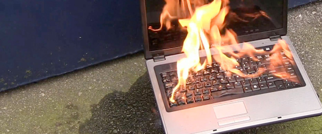

Nhưng chúng có một số xu hướng khó chịu. Đôi khi chúng phồng lên. Đôi khi chúng bắt lửa. Các hãng hàng không ghét điều này, vì vậy họ đã đưa ra các quy tắc về kích thước pin có thể mang theo trên máy bay. Và không ai muốn máy tính xách tay của mình bị an ninh bay tịch thu, vì vậy các nhà sản xuất thiết bị điện tử về cơ bản phải tuân thủ.
Tại sao pin lithium-ion bắt lửa?

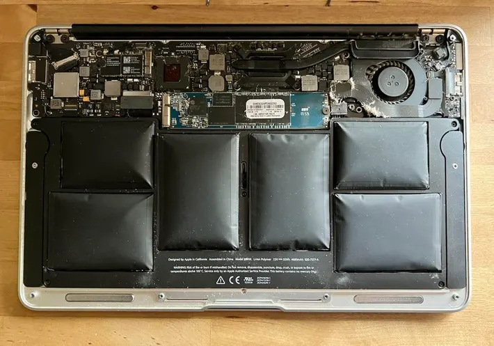

Pin dựa vào phản ứng hóa học đang diễn ra để tạo ra năng lượng, được gọi là phản ứng oxy hóa khử. Khi pin cũ đi, phản ứng hóa học này không còn hoàn hảo nữa. Đôi khi, phản ứng không hoàn hảo tạo ra các loại khí như carbon dioxide và carbon monoxide, có thể khiến pin phồng lên. Hầu hết pin lithium-ion bên trong thiết bị điện tử tiêu dùng đều được sản xuất theo kiểu cuộn, với các lớp kim loại và hóa chất được tách ra bằng các lớp nhựa. Nếu lớp nhựa bị phân hủy hoặc bị hỏng, pin có thể bắt đầu nóng lên và bắt lửa, trong một quá trình được gọi là "nhiệt độ mất kiểm soát".
Pin bị hỏng sẽ giải phóng nhiệt và khí, có thể phá hủy pin thêm nữa, làm hỏng nhiều lớp bảo vệ hơn, giải phóng nhiều nhiệt hơn nữa trong phản ứng dây chuyền. Đồng thời, nhiệt có thể làm bay hơi chất điện phân, sau đó có thể bắt lửa.
Khi pin bị phồng hoặc thủng đã bắt lửa hoặc phát nổ, bình chữa cháy thông thường có thể không giúp ích được nhiều. Nếu bạn đang cạy pin điện thoại thông minh và nó bắt lửa, thì thường không quá khó để xử lý. Bạn có thể đặt pin vào xô cát hoặc cẩn thận mang pin ra ngoài để pin tự cháy.
Nhưng pin càng lớn thì đám cháy càng nghiêm trọng và càng khó dập tắt. Năm ngoái, pin của một chiếc Tesla đã bốc cháy trên đường cao tốc California và lính cứu hỏa đã phải đổ 22.700 lít nước vào đó để dập tắt ngọn lửa. Bản thân Tesla ước tính pin của họ cần 11.000–30.000 lít nước để dập tắt và con số này có thể lên tới 150.000 lít nước, chỉ tính riêng pin trong ô tô. Bây giờ, hãy tưởng tượng điều tương tự xảy ra trên máy bay và bạn có thể thấy lý do tại sao các hãng hàng không lại cảnh giác với bất kỳ thứ gì chứa pin li-ion lớn.

Việc giữ an toàn phụ thuộc vào cách bạn sử dụng pin. Bạn sẽ không có khả năng gặp hỏa hoạn nghiêm trọng nếu bạn làm theo tất cả các hướng dẫn sửa chữa đúng. Xả pin ở mức thấp nhất có thể trước khi bắt đầu sửa chữa, để giảm khả năng phản ứng mất kiểm soát. Việc xả pin trước khi thay pin cũng rất cần thiết, để giảm lượng năng lượng có sẵn nếu mọi thứ không ổn.
iFixit cho biết họ đã nhiều thử làm cho pin bắt lửa bằng cách đâm thủng pin. Với những trường hợp đã xả hết pin trước khi sửa chữ thì khó bắt hơn và nếu có thì đám cháy cũng nhỏ hơn so với những trường hợp không xả hết pin.
