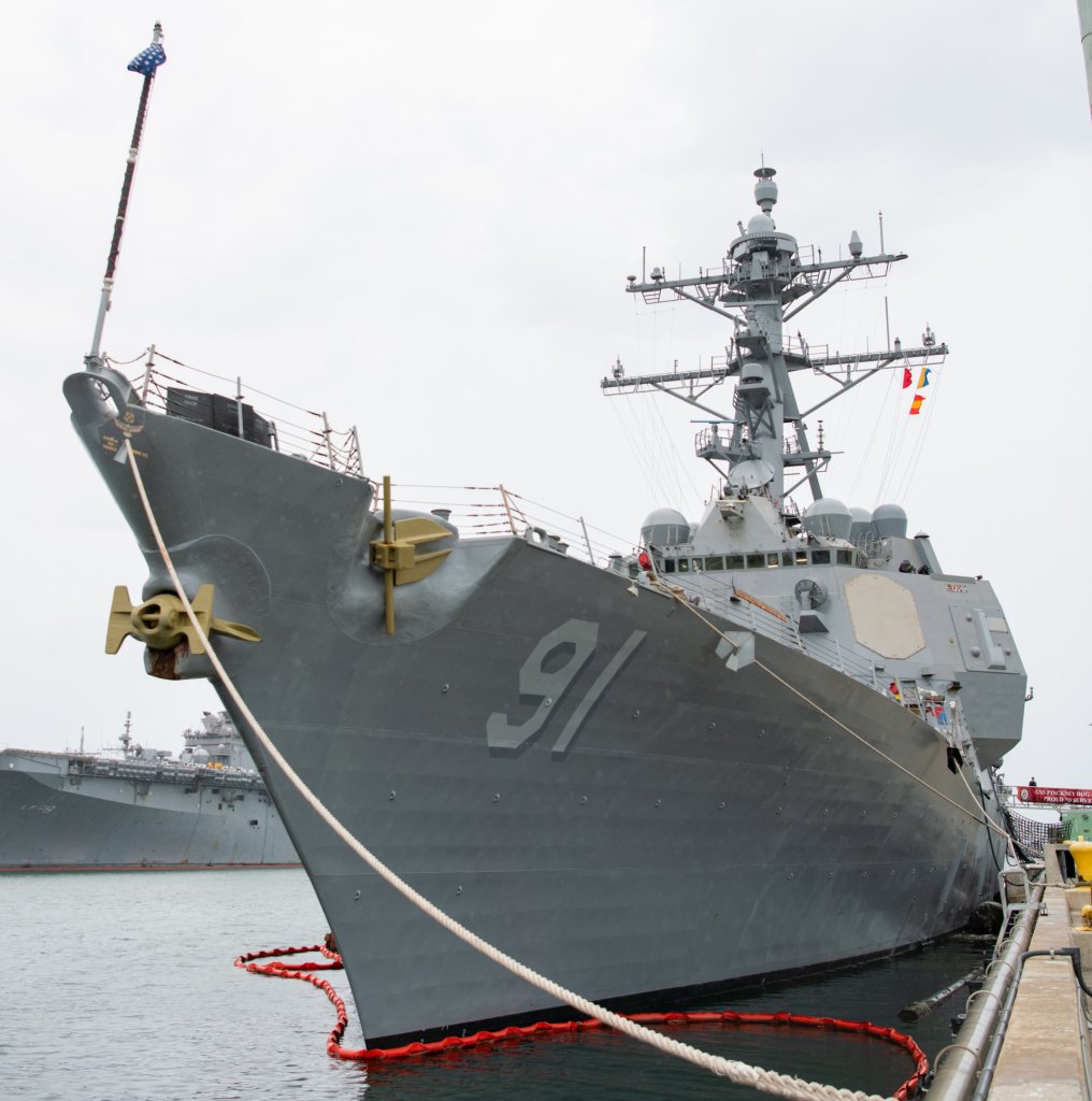

Tương lai của hải quân Mỹ đang dần hiện rõ, và nó bắt đầu từ một hòn đảo nhỏ ở Virginia. Hải quân Mỹ vừa lắp đặt thành công hệ thống radar AN/SPY-6(V)4 mới tại cơ sở thử nghiệm trên đất liền ở Wallops Island, Virginia. Đây là một bước tiến quan trọng, mở đường cho việc tích hợp hệ thống radar tối tân này lên tàu chiến thực tế đầu tiên – khu trục hạm lớp Arleigh Burke USS Pinckney.
AN/SPY-6(V)4 là trái tim của chương trình hiện đại hóa khu trục hạm 2.0 (Destroyer Modernization 2.0 hay DDG MOD 2.0) dành cho các biến thể Flight IIA của lớp Arleigh Burke. Gói nâng cấp toàn diện này không chỉ có radar mới mà còn bao gồm hệ thống tác chiến điện tử AN/SLQ-32(V)7 Surface Electronic Warfare Improvement Program (SEWIP) Block III, cải tiến hệ thống chiến đấu Aegis, và bổ sung các thiết bị làm mát để đảm bảo mọi hệ thống hoạt động ổn định. USS Pinckney cũng là chiếc tàu đầu tiên được trang bị SEWIP Block III, một thay đổi lớn đến mức làm biến đổi đáng kể diện mạo bên ngoài của con tàu.

Chương trình Destroyer Modernization 2.0 cho đến nay đang được tiến hành theo từng giai đoạn, với các nâng cấp SEWIP Block III, Aegis Baseline 10 và hệ thống làm mát được tích hợp trước, sau đó mới đến radar AN/SPY-6(V)4. Vào tháng 6, Hải quân đã công bố hoàn thành nâng cấp SEWIP Block III trên hai tàu Arleigh Burke Flight IIA khác là USS Chung-Hoon (DDG-93) và USS James E. Williams (DDG-95).
Như đã đề cập, việc lắp đặt SEWIP III đòi hỏi những thay đổi đáng kể về cấu trúc vật lý của tàu, cả bên trong lẫn bên ngoài. Các khu trục hạm lớp Arleigh Burke với bộ tác chiến điện tử mới có các cấu trúc hình học hoàn toàn mới kéo dài từ cánh cầu tàu bên mạn trái và mạn phải, chứa các yếu tố chính của bộ tác chiến điện tử mới. Khi công việc trên Pinckney hoàn thành, một số nhà quan sát đã gọi nó là khu trục hạm "muffin top" (bánh nướng xốp) và "USS Thickney" (USS Dày).
