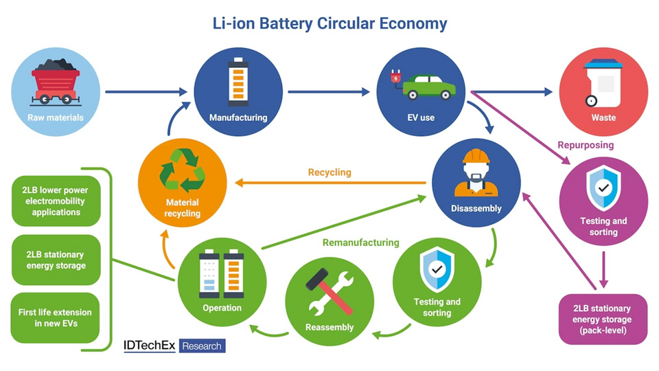

Theo công ty nghiên cứu IDTechX có trụ sở tại Anh, việc tái sử dụng những loại pin này có thể diễn ra ở nhiều giai đoạn; ở cấp độ cụm, mô-đun hoặc ô (cell). Việc tháo rời pin càng sâu thì chi phí tái sử dụng càng cao. Nhưng việc đi sâu đến cấp độ cell cũng cho phép các công ty chọn ra những ô có hiệu suất tốt nhất và sau đó tạo ra hệ thống pin có vòng đời thứ hai bằng cách sử dụng chúng.
Sau khi Redwood thu hồi các cụm, họ sẽ lưu trữ chúng một cách an toàn trước khi thử nghiệm. Sau đó, chúng trải qua các thử nghiệm chẩn đoán để xác định xem pin có cần được tái chế hay có thể đưa vào sử dụng vòng đời thứ hai hay không. Các cụm vẫn có dung lượng năng lượng có ý nghĩa sau đó được chuyển đổi thành pin lưu trữ năng lượng, bất kể công ty nào ban đầu sản xuất chúng hoặc thành phần hóa học của các cell.
Sau đó, chúng tiếp tục được sử dụng lần thứ hai, có thể liên quan đến các hệ thống lưu trữ năng lượng độc lập cho mục đích sử dụng trong gia đình hoặc thương mại, chẳng hạn như hỗ trợ các trung tâm dữ liệu AI. Chúng thậm chí có thể được cung cấp năng lượng bằng năng lượng mặt trời hoặc gió ở các vùng nông thôn, nơi cơ sở hạ tầng sạc EV có xu hướng kém phát triển hơn, nhưng vẫn cho phép các hộ gia đình ở những khu vực đó lái xe EV thường xuyên—pin EV có thể được sạc bằng hệ thống lưu trữ năng lượng cố định.
