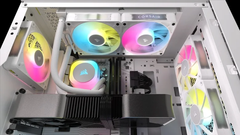

Nếu đang tự dựng cấu hình máy mà chưa biết bố trí quạt sao cho đúng, bạn cần ghi nhớ hai khái niệm cơ bản: hút gió vào (intake) và thổi gió ra (exhaust). Thiết lập thường được khuyên dùng là ba quạt mặt trước làm nhiệm vụ hút không khí mát vào trong case, kết hợp một quạt phía sau và một quạt ở nóc đóng vai trò đẩy khí nóng ra ngoài. Tùy thuộc vào cách luân chuyển luồng khí, bên trong thùng máy sẽ hình thành mức áp suất dương, áp suất âm hoặc áp suất trung tính.

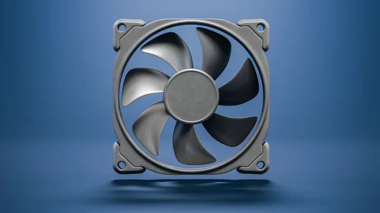

- Trước tiên, nhiều dòng quạt có mũi tên in sẵn trên khung để chỉ hướng đi của luồng gió. Nếu mũi tên trỏ sang phải, luồng không khí sẽ đi từ bên trái qua bên phải. Để biến quạt thành quạt hút gió, mũi tên cần chỉ vào bên trong PC về hướng phía sau. Ngược lại, để làm quạt thổi gió ra, mũi tên phải hướng ra ngoài thùng máy.
- Với những quạt không có ký hiệu mũi tên, bạn hãy quan sát mặt sau của quạt — nơi có các thanh khung nhựa giữ trục mô-tơ. Ở quạt thông thường, gió luôn thổi ra từ mặt có thanh đỡ này. Do đó, nếu muốn hút gió vào, mặt có khung đỡ phải quay vào trong; nếu muốn thổi gió ra, mặt có khung đỡ phải quay ra ngoài. Nếu không sử dụng tản nhiệt nước, mặt cánh quạt của tản nhiệt tháp nên quay về phía trước và mặt có thanh đỡ nên quay về phía sau.
