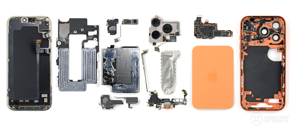

Trang chuyên sữa chữa thiết bị iFixit vừa tháo rời iPhone 17 Pro cho thấy các linh kiện bên trong máy, chẳng hạn như hệ thống làm mát buồng hơi mới, giúp phân phối nhiệt từ chip A19 Pro khắp khung nhôm.

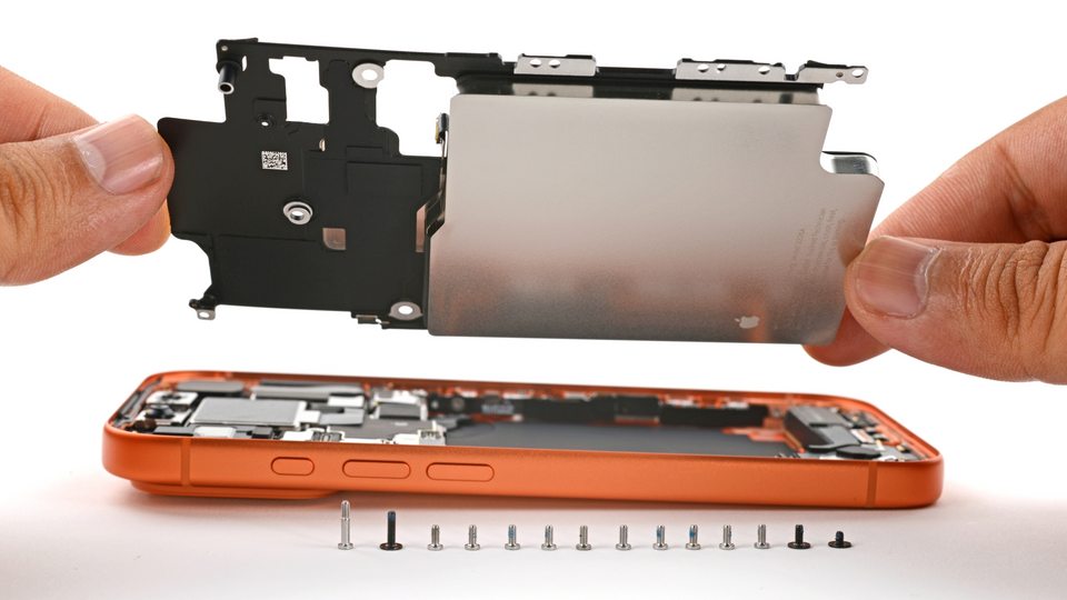

Sau khi mổ, iFixit phát hiện pin của iPhone 17 Pro được gắn vào khay riêng và khay pin này được kết nối với khung nhôm của ‌iPhone 17 Pro‌ bằng một loạt vít Torx Plus. Cách thiết kế mới này giúp việc tháo và thay pin dễ dàng hơn.
Pin của iPhone 17 Pro được đặt trong khay riêng, gắn với khung máy bằng một loạt vít
Từ trái sang: khay pin, khay không có pin và viên pin

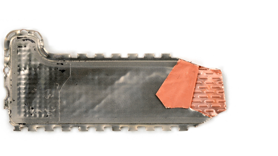

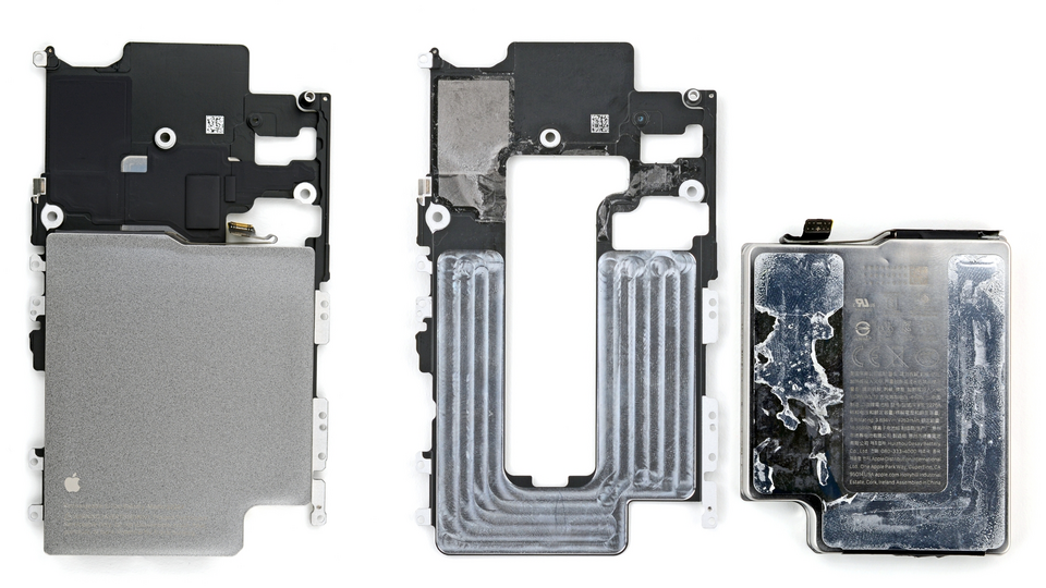

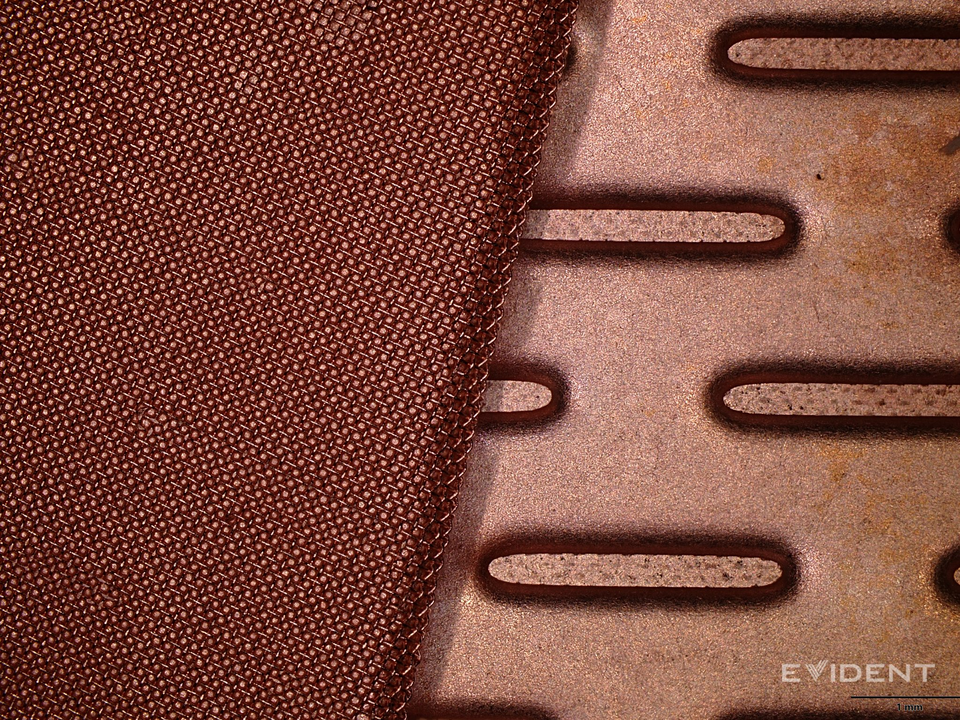

Khay pin nằm trên chip A19 Pro, và chip này bao gồm hệ thống làm mát buồng hơi. Apple không phải là hãng đầu tiên đưa công nghệ làm mát buồng hơi ra thị trường mà Samsung đã làm điều này từ lâu rồi. Làm mát buồng hơi là một hệ thống đơn giản đến bất ngờ. Về cơ bản, nó là một túi đồng nhỏ thấm nước để tản nhiệt. iFixit cho biết họ cách Apple triển khai hơn. Buồng hơi của iPhone 17 Pro được thiết kế theo dạng module, không bị dán cố định vào khung máy như Samsung.
Hệ thống làm mát buồng hơi của iPhone 17 Pro

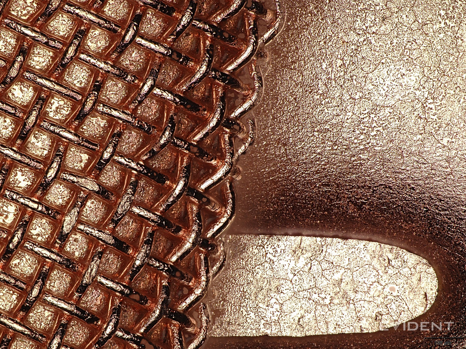

Cận cảnh bề mặt bên trong buồng hơi
Nhiệt độ từ chip được dẫn đến buồng hơi, sau đó lan tỏa khắp khung nhôm nguyên khối. iFixit đã sử dụng camera nhiệt để so sánh iPhone 16 Pro Max với ‌iPhone 17 Pro‌ Max. ‌iPhone 16‌ Pro Max sẽ đạt đến 37,8 độ C và bị giảm hiệu năng, trong khi 17 Pro Max vẫn mát hơn ở mức 34,8 độ C, dẫn đến việc không bị giảm hiệu năng.
iFixit phát hiện ra rằng hệ thống làm mát của Apple sử dụng một mạng lưới đồng chứa đầy nước. Mạng lưới này sôi, bốc hơi và ngưng tụ theo một vòng tuần hoàn liên tục.
