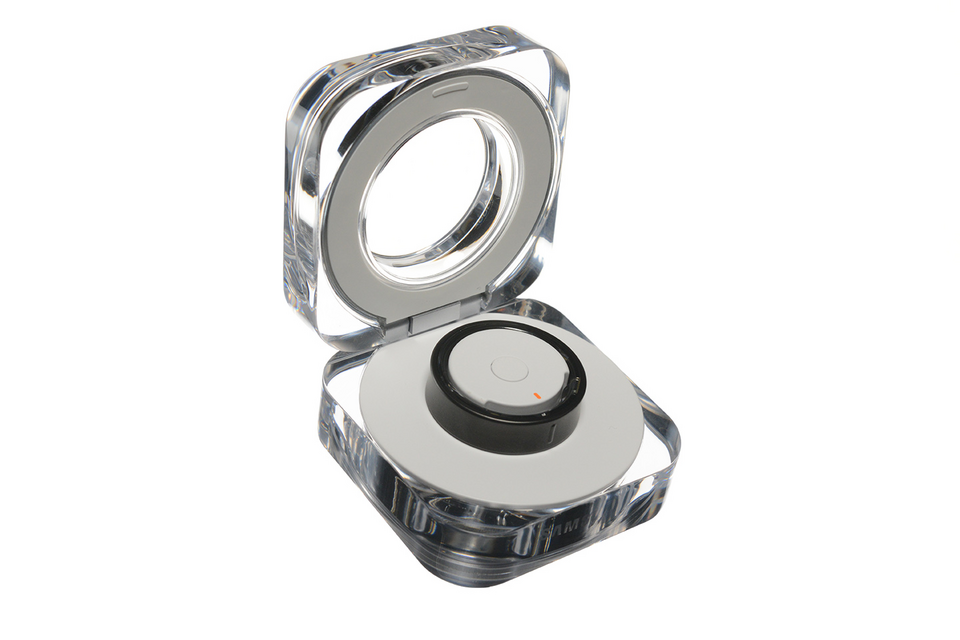

Galaxy Ring và hộp sạc
Galaxy Ring có thiết kế đẹp mắt, nhỏ gọn và nhiều tính năng. Nhưng theo trang iFixit thì sản phẩm này của Samsung là thiết bị dùng một lần giống như nhiều nhẫn thông minh khác và cũng giống với chiếc tai nghe Galaxy Buds 3. Lý do Galaxy Ring là thiết bị dùng 1 lần nằm ở viên pin lithium ion bên trong nó.

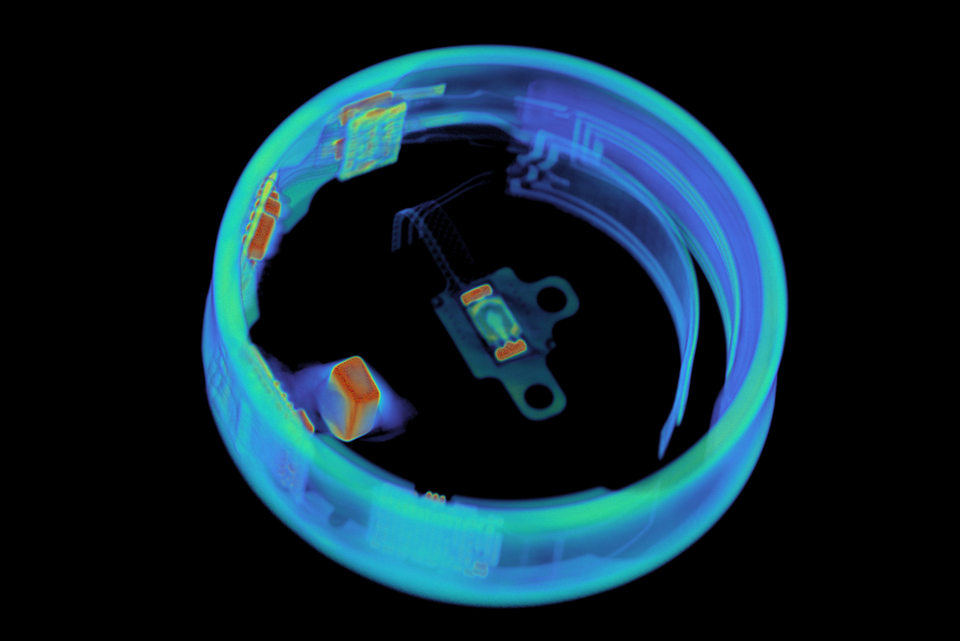

Hình ảnh chụp cắt lớp
Hình ảnh chụp cắt lớp cho thấy bên trong Galaxy Ring có viên pin lithium polymer, hai cuộn dây cảm ứng (một cuộn trên vòng đeo và 1 cuộn nằm trên hộp sạc) để sạc cho viên pin bên trong vòng đeo. Sạc cảm ứng là cách duy nhất để cung cấp cho thiết bị vì vòng đeo này không có bất kỳ cổng cắm nào.

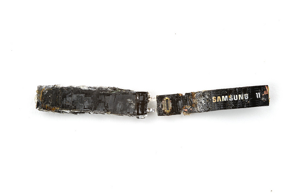

Viên pin được gắn với bo mạch qua đầu nối (connector). Đầu nối là cách gắn kết các linh kiện bên trong thiết bị rất tiện khi cần tháo lắp. Nhưng các thiết bị nhỏ như vòng đeo thường chọn cách hàn trực tiếp để tối ưu không gian. Tuy vậy, iFixit cho biết đầu nối này được bịt kín vào thiết bị và không có mục đích thay thế hoặc sửa chữa.
Vì vậy, theo nhận định của iFixit, lý do Samsung gắn pin với bo mạch bằng đầu nối là vì pin và cuộn dây sạc không dây được sản xuất tại một nơi, bảng mạch ở một nơi khác và tất cả đều được đưa đến một dây chuyền sản xuất ở đâu đó để ghép nối chúng lại với nhau một cách nhanh chóng và tiết kiệm. Do đó, đầu nối được sử dụng. Việc sử dụng đầu nối không phải vì lợi ích của người dùng mà là vì lợi ích của nhà sản xuất.

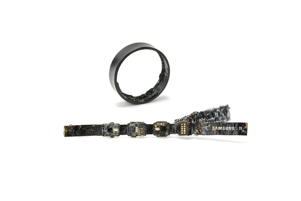

Theo iFixit, việc tháo rời Galaxy Ring thực sự là quá trình phá hủy sản phẩm
Theo iFixit, việc tháo rời Galaxy Ring thực sự là quá trình phá hủy sản phẩm. Để tháo rời thiết bị, họ cần phải làm tan chảy lớp phủ nhựa và nhựa ở bên trong chiếc nhẫn. Hình ảnh tháo rời xác nhận hình ảnh chụp cắt lớp: pin và cuộn dây cảm ứng được kết nối với bảng mạch thông qua đầu nối. Theo Samsung, pin của Galaxy Ring có dung lượng 19,5 mAh.
Bên trái là dây pin và bên phải là cuộn dây cảm ứng để sạc không dây

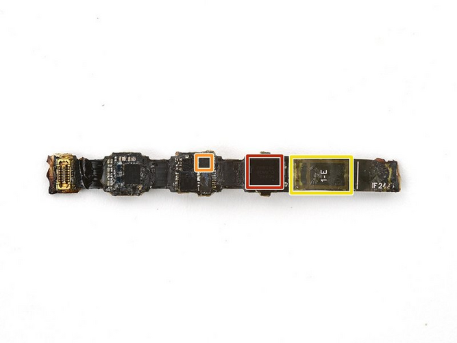

Ngoài pin và cuộn dây cảm ứng, các thành phần bên trong Galaxy Ring gồm các cảm biến đo nồng độ ô xy máu bằng cách tính toán lượng ánh sáng phản xạ trở lại cảm biến cho đến các IC hệ thống vi cơ điện tử (MEMS) khác nhau đo chuyển động, chip Bluetooth, NFC, chip quản lý năng lượng, bộ nhớ và vi xử lý (nRF5340 của hãng Nordic Semiconductor) đều là công nghệ đã có sẵn trong các chiếc nhẫn thông minh khác.
Màu đỏ: vi xử lý nRF5340 tích hợp Bluetooth 5.4 của Nordic Semiconductor.
Màu cam: NFC tag NT3H2111W0FHKH của NXP Semiconductors.
Màu vàng: ăng-ten.

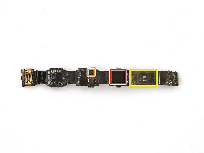

Màu vàng: ăng-ten.
