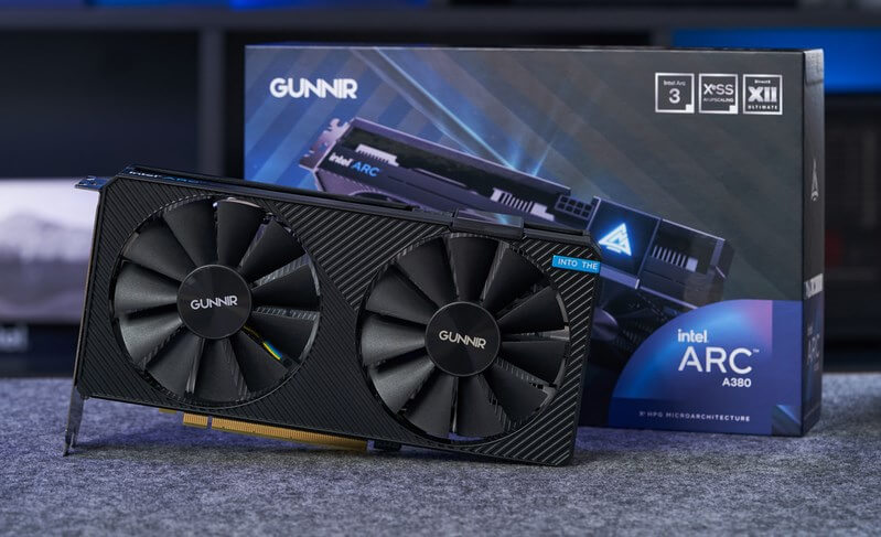

Dòng GPU Intel Arc A380 sở hữu hiệu năng ấn tượng, đáp ứng tốt nhu cầu chơi game lẫn xử lý đồ họa, từ đó tạo nên sự cạnh tranh trực tiếp với GTX 1650 – một trong những mẫu card đồ họa quen thuộc đến từ NVIDIA. Vậy thực tế hiệu năng giữa hai dòng GPU này có gì khác biệt? Hãy cùng Nguyễn Thuận Computer đi sâu so sánh chi tiết trong bài viết dưới đây nhé!

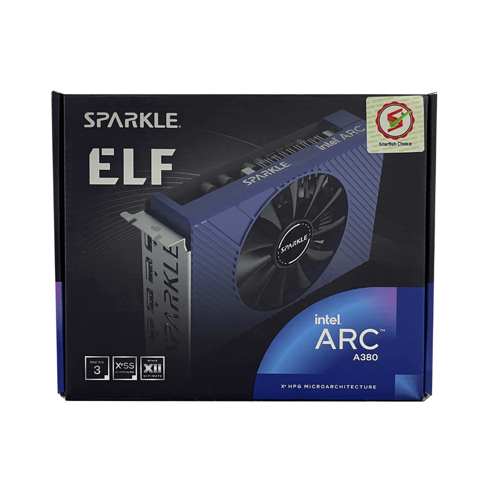

Intel Arc A380
Intel Arc A380 là card đồ họa rời thuộc phân khúc tầm trung của Intel, được xây dựng trên kiến trúc Xe-HPG và hướng đến việc cạnh tranh trực tiếp với Nvidia GeForce GTX 1650 cũng như AMD Radeon RX 6400. So với GPU tích hợp Iris Xe Graphics G7 thế hệ trước, Intel Arc A380 mạnh hơn khoảng 15% và có hiệu năng tiệm cận GTX 1650.
Card đồ họa này hỗ trợ đầy đủ các chuẩn đồ họa hiện đại như DirectX 12 Ultimate, Vulkan, OpenGL 4.6 cùng công nghệ Ray Tracing. Bên cạnh đó, Intel còn tích hợp các công nghệ mới như XeSS và Deep Link, góp phần cải thiện hiệu suất khi chơi các tựa game AAA ở độ phân giải cao.
Điểm nổi bật của Intel Arc A380 nằm ở xung nhịp cơ bản lên đến 2000 MHz và có thể boost tối đa khoảng 2450 MHz, cao hơn đáng kể so với GTX 1650. Nhờ đó, card có khả năng xử lý game và ứng dụng đồ họa mượt mà hơn, mang lại trải nghiệm sử dụng ổn định và hiệu quả cho người dùng.

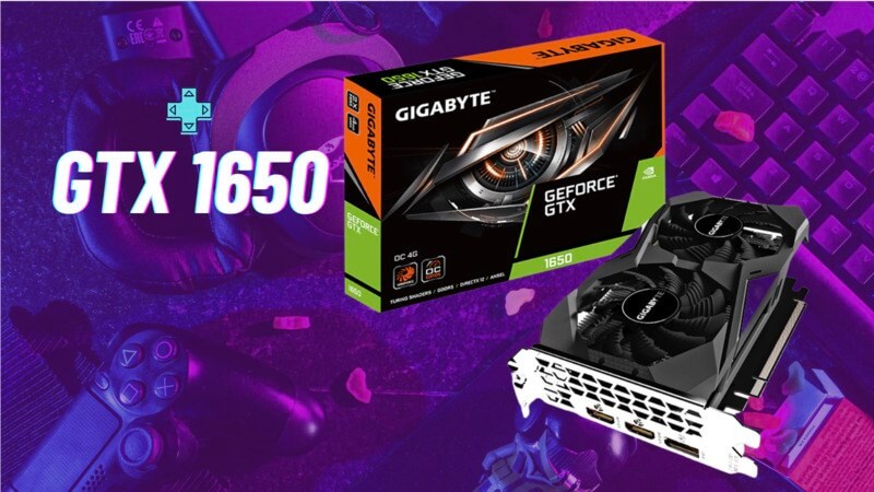

GTX 1650
Nvidia GeForce GTX 1650 là phiên bản nâng cấp từ GTX 1050 Ti, sở hữu hiệu năng cải thiện rõ rệt với số lượng nhân CUDA nhiều hơn, xung nhịp cao hơn và bộ nhớ GDDR6 tốc độ nhanh. Đây là card đồ họa sử dụng kiến trúc Turing, được NVIDIA ra mắt vào năm 2019 và hướng đến phân khúc tầm trung.
GTX 1650 được tối ưu tốt về kiến trúc lõi và bộ nhớ đệm, sử dụng kiến trúc bộ nhớ hợp nhất mới, dung lượng gấp đôi so với Pascal trên GTX 1050 Ti. Nhờ đó, số lệnh xử lý trên mỗi chu kỳ xung nhịp tăng hơn 50%, đồng thời mức tiêu thụ điện năng cũng được cải thiện đáng kể, tiết kiệm hơn khoảng 40%.
Card có xung nhịp cơ bản 1485 MHz và xung nhịp boost đạt 1665 MHz, đủ để đáp ứng tốt nhu cầu chơi game phổ thông cũng như xử lý các tác vụ đa nhiệm. GTX 1650 hỗ trợ DirectX 12, Vulkan và OpenGL 4.6, cho phép khai thác các tính năng đồ họa mới trong game và phần mềm hiện đại.
