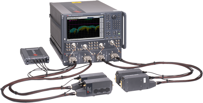

Keysight Technologies vừa giới thiệu hai mô đun mở rộng dải tần sóng mm mới, bao gồm mô đun NA5305A Frequency Extender mở rộng tới 170 GHz và mô đun NA5307A Frequency Extender mở rộng tới 250 GHz, và bộ công cụ the 85065A Precision Calibration Kit 0.5 mm.
Khi được sử dụng cùng máy phân tích mạng (VNA) PNA/PNA-X Vector Network Analyzers và bộ điều khiển đo kiểm N5292A Test Set Controller của Keysight, các phụ kiện mới này tạo điều kiện cho các kỹ sư đo lường tham số S băng rộng bằng một lần quét đã được hiệu chuẩn duy nhất trong giải từ 100kHz (hoặc 10 MHz) tới 170/250 GHz. Khách hàng hiện đang sử dụng máy VNA 110 GHz/120 GHz có thể dễ dàng nâng cấp cấu hình, gia tăng giá trị cho các thiết bị đã được đầu tư.
Bộ công cụ hiệu chuẩn 85065A Precision Calibration Kit 0.5 mm cho phép đo chính xác tới tần số 250 GHz khi sử dụng cùng với giải pháp VNA băng rộng. Các phụ kiện của VNA băng rộng đơn giản hóa quá trình thiết lập đo, cho phép đội ngũ kỹ sư đặc tả các linh kiện sub-THz on-wafer hoặc đóng gói khác nhau như bộ chuyển đổi RF quang, TIA, PCB, cáp, các gói và thiết bị thụ động. Các phụ kiện mới này giúp đội ngũ kỹ sư đặc tả các linh kiện mới này, rút ngắn các chu kỳ thiết kế và xác nhận dài dòng.
Trong bối cảnh AI đang mở rộng biên giới truyền thông sang các mạng 1,6 Tb/s và 3,2 Tb/s và nghiên cứu trong lĩnh vực vô tuyến được tiếp tục ở các tần số sub-THz, các giải pháp đo kiểm và đo lường cần tiến hóa để theo kịp. Đội ngũ kỹ sư đang phát triển các giải pháp bán dẫn thế hệ sau và kết nối tốc độ cao, các thiết bị vận hành với sóng mm và băng sub THz và các thiết bị bán dẫn tiên tiến cần có những công cụ có khả năng đo VNA băng rộng chính xác ở băng tần cao hơn để xác nhận các thiết kế và tạo tương quan giữa hiệu năng thực tế và mô phỏng.
Một số lợi ích của các phụ kiện VNA băng rộng mới:
● Dải động hệ thống đạt 105 dB tại tần số 170 GHz để hỗ trợ nhiều loại phép đo, kiểm thử các linh kiện thụ động suy hao cao, các bộ lọc cấm giải cao và đo kiểm các thiết bị chủ động ở các mức công suất khác nhau.
● Cung cấp năng lực đo chênh lệch, giúp các kỹ sư xác nhận các thiết bị tích cực chênh lệch và tính toàn vẹn của tín hiệu trong các liên kết tốc độ cao.
● Giúp hiểu sâu hơn về đặc tả của các linh kiện tích cực như bộ khuếch đại với công suất đầu ra tối đa 0 dBm ở tần số 170 GHz - và - dBm ở tần số 220 GHz.
Đo tín hiệu sub-THz trên các linh kiện on-wafer hay được đóng gói cần các loại đầu dò, bộ thích ứng và cáp đo đặc biệt được bổ trợ cho các bộ mở rộng dải tần và bộ công cụ hiệu chuẩn của Keysight để hình thành thiết lập đo kiểm toàn diện.
Để có được đầy đủ các tính năng đo, Keysight đã hợp tác với các đối tác hàng đầu trên thị trường; các đối tác FormFactor và MPI đã thiết kế các loại đầu dò đơn cực và vi sai RF tiên tiến. Ngoài ra, Spinner GmbH, nhà cung cấp các bộ chuyển đổi cáp đồng trục hàng đầu đã phát triển các bộ chuyển đổi cáp đồng trục được gia cường cơ khí loại 0.5- sang 0.8-mm có thể hỗ trợ dải tần lên đến 167 GHz, cùng với các bộ đấu nối 0.5-mm gắn trên bảng mạch PC.
