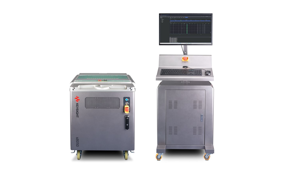

Keysight Technologies vừa giới thiệu giải pháp kiểm tra hàn nối dây dẫn Electrical Structural Test (EST) dành cho ngành sản xuất chất bán dẫn, nhằm mục tiêu đảm bảo tính toàn vẹn và độ tin cậy của các linh kiện điện tử.
Thị trường bán dẫn đang phải đối mặt với những khó khăn thách thức về đo kiểm do mật độ chip ngày càng cao trong các ứng dụng trọng yếu như thiết bị y tế và hệ thống ô tô. Các phương pháp đo kiểm hiện tại thường không phát hiện được các khiếm khuyết về cấu trúc hàn nối dây dẫn, dẫn đến khả năng gây tốn kém do các hư hỏng tiềm tàng. Ngoài ra, các phương pháp đo kiểm truyền thống thường sử dụng các kỹ thuật lấy mẫu không có khả năng xác định đầy đủ các khiếm khuyết về cấu trúc hàn nối dây dẫn.
EST xử lý các thách thức về đo kiểm này bằng cách sử dụng công nghệ cải thiện hiệu năng đo phi vector nano Vectorless Test Enhanced Performance (nVTEP) tiên tiến để tạo ra cấu trúc điện dung giữa liên kết dây dẫn và một tấm cảm biến. Phương pháp này giúp EST xác định các khuyết tật khó phát hiện như dây võng, cận đoản mạch và dây dẫn lạc để có thể đánh giá toàn diện về tính toàn vẹn của hàn nối dây dẫn.
