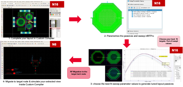

Quy trình dịch chuyển thiết kế tần số vô tuyến tích hợp N16 sang N6RF+ mới của Synopsys, Keysight và Ansys.
Các nhà thiết kế mạch RF có thể áp dụng quy trình dịch chuyển này để nhanh chóng thiết kế lại thiết bị theo thông số kỹ thuật quy trình N6RF+ và rút ngắn thời gian đưa sản phẩm ra thị trường. Keysight RFPro cho phép tham số hóa các thiết bị thụ động bao gồm cuộn cảm và tự động tạo lại các mô hình mô phỏng có độ chính xác cao với bố cục được điều chỉnh theo quy trình mới. Các nhà thiết kế sẽ nhìn bố cục thiết bị được tạo lại trong Synopsys Custom Compiler cùng với các cuộn cảm tổng hợp từ Ansys VeloceRF, sau đó thực hiện phân tích tương tác EM trong các chip vô tuyến phức tạp.
