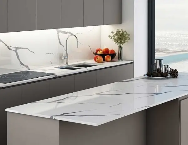

Đá thạch anh
Khi đã biết mình đang tìm kiếm thứ gì, bạn có thể dễ dàng phân biệt giữa các đường xoáy khó đoán của đá granit và vẻ ngoài đồng đều hơn của đá thạch anh.
Mặt bàn đá granit mang lại vẻ đẹp tự nhiên và đa dạng hơn, thể hiện các hoa văn và màu sắc độc đáo đến từ các khoáng chất cụ thể có trong mỗi phiến đá. Nếu bạn đánh giá cao tính xác thực và tính riêng biệt của đá tự nhiên, mặt bàn đá granit có thể là lựa chọn phù hợp dành cho bạn.
Mặt bàn thạch anh, là sản phẩm nhân tạo, bắt chước vẻ ngoài của đá tự nhiên nhưng có thể mang lại vẻ ngoài đồng nhất hơn. Giống như đá granit, chúng có nhiều màu sắc và hoa văn khác nhau nhưng không có những biến thể độc đáo.
Nếu bạn thích sự dễ đoán và tính thẩm mỹ hiện đại của đá nhân tạo, thạch anh có thể là vật liệu tốt hơn để bổ sung cho phong cách nội thất của bạn.

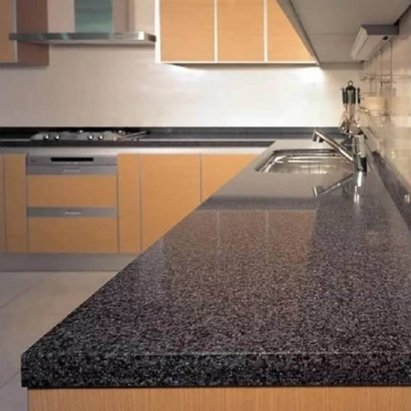

Đá granit
Trọng lượng của vật liệu mặt bàn cũng có thể là một yếu tố quan trọng cần cân nhắc trong quá trình lắp đặt, thạch anh và đá granit có sự khác biệt đôi chút, trong đó thạch anh nhẹ hơn và dễ quản lý hơn.
Mặt bàn đá granit cực kỳ nặng do thành phần đá rắn của chúng. Việc lắp đặt đòi hỏi sự cẩn thận hơn và thậm chí có thể cần thêm hỗ trợ kết cấu. Hơn nữa, việc vận chuyển và xử lý các tấm đá granit có thể tốn nhiều công sức và có thể liên quan đến chi phí lắp đặt cao hơn nếu công ty phải sử dụng thiết bị chuyên dụng.

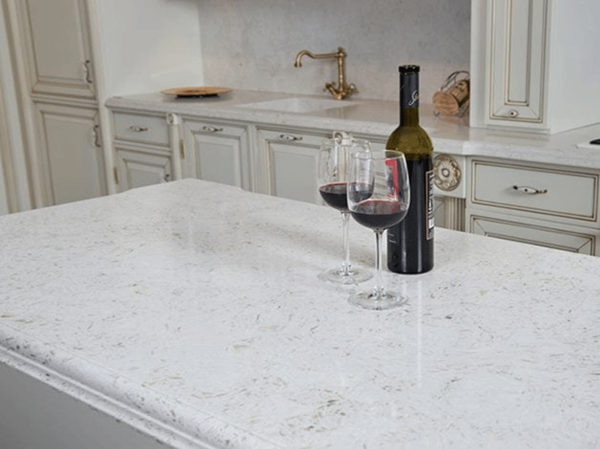

Đá thạch anh
