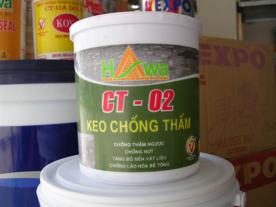

Sử dụng keo chống thấm​
Sử dụng keo để chống thấm trần nhà là một trong những phương pháp phổ biến, được nhiều hộ gia đình áp dụng.
  • Bước 1: Trước khi tiến hành quy trình chống thấm trần nhà, bạn nên vệ sinh làm sạch trần, bóc hết các lớp vảy bên ngoài.
  • Bước 2: Sử dụng keo chống thấm quét một lớp mỏng lên bề mặt trần nhà, lấp kín những chỗ có vết nứt. Sau đó, quét lên bề mặt 2 lớp keo đã chuẩn bị từ trước. Lưu ý trước khi quét lớp keo thứ hai bạn phải đợi lớp keo thứ nhất khô.
  • Bước 3: Cuối cùng, kiểm tra lại khu vực đã quét đảm bảo chưa, đạt được độ thẩm mỹ nhất định chưa nhé.
