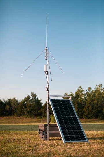

Cảm biến trongbản đồ sét di động (LMA) của Phòng thí nghiệm Bão nghiêm trọng Quốc gia NOAA. Ảnh: NOAA.
Theo NOAA, trước đó, Mạng lưới phát hiện sét quốc gia phải sử dụng hơn 100 trạm trên mặt đất trên khắp lãnh thổ để phát hiện các tia sét trong mây và xuống mặt đất (CG) và trong mây (IC).Trong khi đó, GLM có phạm vi bao phủ không gian lớn hơn nhiều. Trong nhiều trường hợp, nó còn phát hiện các tia sét trước các hệ thống trên mặt đất phát hiện sét. Việc phát hiện sét càng sớm, các chuyên gia càng có thể dễ dàng theo dõi giông bão và đưa ra cảnh báo thời tiết nghiêm trọng.

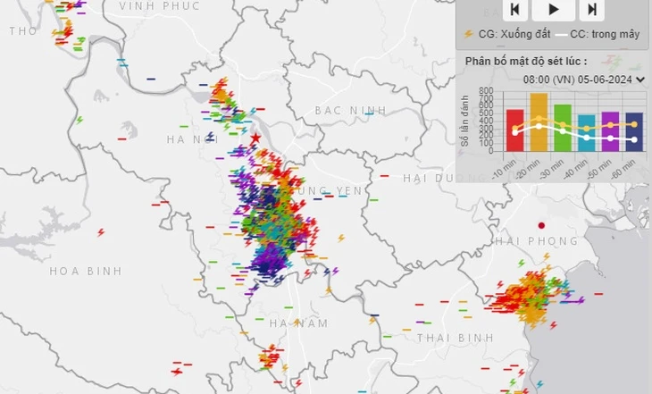

Bản đồ phân bố sét ở Hà Nội sáng 5/6. Ảnh: Trung tâm Mạng lưới khí tượng thủy văn quốc gia.
Các dữ liệu này là cơ sở khoa học để thiết lập bản đồ mật độ sét tại Việt Nam. Ngoài những thông số trên, các nhà khoa học thuộc Viện Vật lý Địa cầu còn kết hợp sử dụng dữ liệu vệ tinh do Cơ quan Vũ trụ Mỹ về thời tiết tại Việt Nam để xử lý, phân tích dông sét trên toàn lãnh thổ.Hiện tại, Trung tâm Mạng lưới khí tượng thủy văn quốc gia đang vận hành hệ thống mạng lưới phát hiện, định vị, sét trên website hymetnet.gov.vn. Trang web này có thể thực hiện việc theo dõi liên tục các thông tin về sét và radar thời tiết. Bạn có thể theo dõi các cảnh báo nguy cơ sét trên trang web này.
