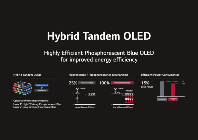

Giải pháp của LG Display sử dụng cấu trúc Tandem OLED hai lớp lai, kết hợp huỳnh quang xanh lam ở lớp dưới với phát quang xanh lam ở lớp trên. Phương pháp này tiêu thụ ít hơn khoảng 15% điện năng trong khi vẫn duy trì độ ổn định tương đương với các tấm nền OLED hiện có.

Đèn PHOLED của UDC tận dụng nguyên lý phát quang để đạt hiệu suất bên trong cao hơn đáng kể so với đèn huỳnh quang. Đèn OLED huỳnh quang truyền thống bị hạn chế về hiệu suất vì chúng chủ yếu chỉ sử dụng các exciton đơn, chiếm khoảng 25% tổng số exciton được tạo ra trong thiết bị. 75% exciton ba còn lại thường phân rã không bức xạ, dẫn đến tổn thất năng lượng và giảm hiệu suất tổng thể. Ngược lại, đèn PHOLED được thiết kế để khai thác cả exciton đơn và exciton ba để phát xạ ánh sáng, cho phép chúng có khả năng đạt hiệu suất lượng tử bên trong (IQE) gần 100%. Khả năng này có thể mang lại hiệu suất cao hơn gấp bốn lần so với đèn OLED huỳnh quang.
