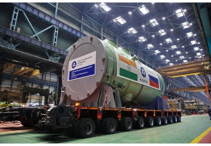

Trong hình trên là lò phản ứng VVER-1000 của Rosatom dành cho tổ máy điện thứ 6 của Nhà máy điện hạt nhân Kudankulam ở Ấn Độ.
Thiết bị nặng 320 tấn được chế tạo tại nhà máy Atommash (Bộ phận chế tạo máy của Rosatom). Nó được vận chuyển bằng xe tải đặc biệt đến bến cảng của nhà máy, nơi được chuyển lên tàu sông và đưa đến cảng biển Novorossiysk. Sau đó, tại cảng, thân lò phản ứng được chuyển vào khoang của tàu biển và thực hiện hành trình dài 11.000 km đến Ấn Độ. Kudankulam là Nhà máy điện hạt nhân lớn nhất tại Ấn Độ với 6 tổ máy có tổng công suất lắp đặt là 6.000 MW điện.
