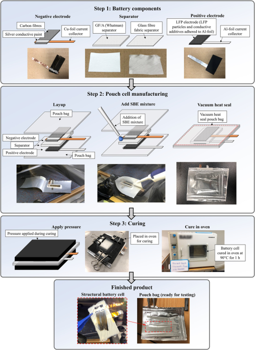

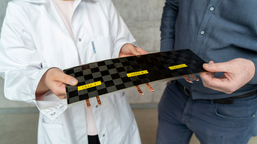

Loại pin mới này được gọi là "pin cấu trúc - structural battery" và làm từ vật liệu tổng hợp sợi carbon. Sợi carbon nổi tiếng với tính nhẹ, mạnh mẽ và khả năng chịu lực cao, và trong nghiên cứu của nhóm Chalmers, nó không chỉ đóng vai trò là vật liệu cấu trúc mà còn là vật liệu điện cực. Điều này cho phép pin cấu trúc vừa có thể lưu trữ năng lượng, vừa giảm trọng lượng tổng thể của xe điện.

Hiện tại, pin cấu trúc vẫn trong giai đoạn thử nghiệm tại phòng thí nghiệm và cần nhiều năm nghiên cứu nữa trước khi có thể được sản xuất hàng loạt. Tuy nhiên, những tiến bộ đã đạt được rất đáng khích lệ. Asp và nhóm của ông đã mở rộng kích thước của nguyên mẫu pin cấu trúc và tăng mô đun đàn hồi từ 25 gigapascals lên 70 gigapascals, làm cho nó có độ cứng tương đương với nhôm nhưng nhẹ hơn nhiều.
