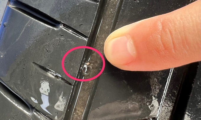

Vị trí và mức độ hư hại là yếu tố quyết định
Lốp bị cán đinh ở vị trí gai lốp, có nghĩa là vẫn có thể vá, không cần phải thay. Ảnh: Hồ Tân
Theo các chuyên gia, nếu lốp bị thủng ở phần gai, đường kính lỗ thủng không quá 5-6mm thì hoàn toàn có thể vá lại và tiếp tục sử dụng. Nên chọn các cơ sở uy tín, có máy móc tháo lắp chuyên dụng để tránh làm hư hại lốp và vành xe trong quá trình vá.
Tuy nhiên, nếu lỗ thủng lớn hơn 5-6mm, nằm ở thành lốp hoặc vai lốp thì bắt buộc phải thay mới. Tương tự, nếu lốp xuất hiện 2 lỗ thủng quá gần nhau, việc vá lốp sẽ khó khăn và tiềm ẩn nhiều nguy hiểm, lúc này thay lốp mới là giải pháp tối ưu.

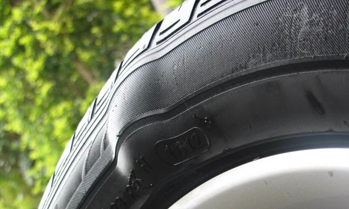

Dấu hiệu lốp phình cần thay ngay lập tức
Thành lốp bị phình, khiến cấu trúc của lốp bị ảnh hưởng, cần thay thế trong trường hợp này. Ảnh: Songhuattyres
Lốp xe bị phình ở thành lốp là dấu hiệu cảnh báo chủ xe cần thay mới ngay. Hiện tượng này xảy ra khi thành lốp hoặc sợi lốp bị hư hại do nhiều nguyên nhân như cán phải ổ gà, lốp non/dư hơi, chở quá tải,... Khi đó, khả năng chịu lực của lốp đã bị ảnh hưởng nghiêm trọng, tiềm ẩn nguy cơ nổ lốp, đặc biệt nguy hiểm khi di chuyển ở tốc độ cao.
