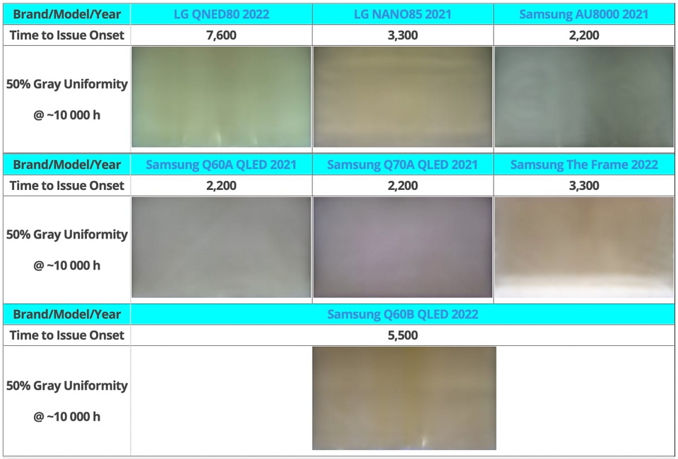

Rtings, trang web thực hiện bài kiểm tra, ghi nhận hơn 25% số TV LCD được thử nghiệm, bất kể loại đèn nền, đều gặp vấn đề về độ đồng đều ánh sáng, ảnh hưởng đến chất lượng hình ảnh. Đối với các mẫu edge-LED LCD, con số này tăng lên đáng kể với 64% gặp sự cố về độ đồng đều.
Rtings cho biết: "Kết quả điều tra này rất rõ ràng: TV edge-lit về cơ bản dễ gặp các vấn đề về độ bền đáng kể, bao gồm tấm phản xạ bị cong vênh, tấm dẫn sáng bị nứt và đèn LED bị cháy do nhiệt tập trung". Lưu ý rằng tuyên bố này chỉ đề cập đến các vấn đề với đèn nền LED, không bao gồm các lỗi điện tử hoặc điện.
Rtings cũng cho biết thêm: "Không mất đến 10.000 giờ để các vấn đề xuất hiện trên TV edge-lit mà chúng tôi thử nghiệm. Trong số 7 chiếc có vấn đề về độ đồng đều ánh sáng, 3 chiếc đã bắt đầu có dấu hiệu xuống cấp ở mức 2.200 giờ thử nghiệm hoặc sớm hơn, tương đương khoảng một năm sử dụng đối với một hộ gia đình Mỹ điển hình."

"(...) (Samsung) AU8000 là mẫu thử nghiệm đầu tiên của chúng tôi. Sau khi mở và kiểm tra các vấn đề về độ đồng đều trên bốn mẫu Samsung khác và hai mẫu LG, chúng tôi nhanh chóng nhận ra rằng các vấn đề gần như giống hệt nhau trên tất cả các TV edge-lit trong bài kiểm tra của chúng tôi, bất kể nhà sản xuất hay model, vì thiết kế cơ bản của chúng giống hệt nhau."
