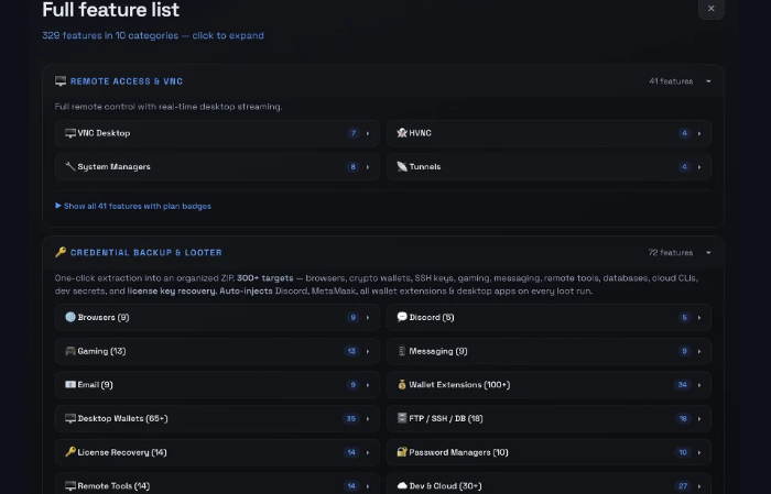

Theo công bố, Dolphin X hỗ trợ hơn 300 ứng dụng mục tiêu. Chỉ với một lần thu thập dữ liệu, mã độc có thể tổng hợp thông tin từ 9 trình duyệt, hơn 100 tiện ích mở rộng ví tiền điện tử, 65 ví máy tính để bàn, 10 trình quản lý mật khẩu và 30 công cụ dòng lệnh đám mây.

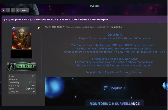

Theo Varonis Threat Labs, mã độc này được phát hiện sau khi nhóm nghiên cứu tìm thấy bài quảng cáo của một đối tượng sử dụng biệt danh Kontraktnik, giới thiệu Dolphin X như một nền tảng RAT đa năng kết hợp khả năng đánh cắp thông tin đăng nhập.
Bảng tính năng, với hơn 300 mục tiêu thu thập thuộc danh mục kẻ cướp thông tin đăng nhập (Nguồn: Varonis).

Bài đăng trên diễn đàn quảng cáo Dolphin X như một phần mềm RAT đa năng (Nguồn: Varonis).
