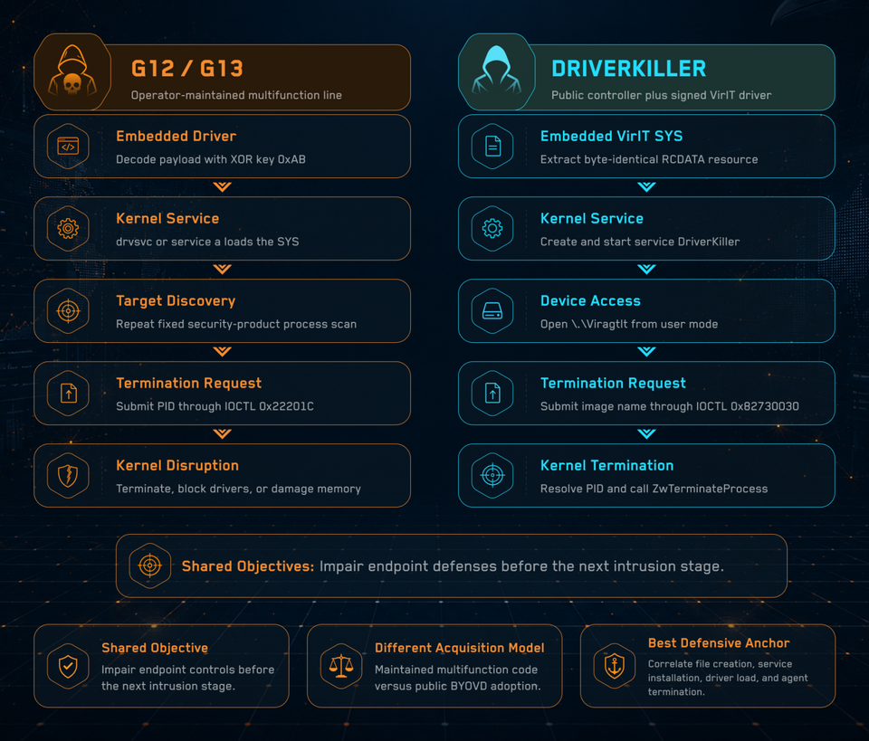

Các công cụ này chủ yếu dựa vào kỹ thuật Bring Your Own Vulnerable Driver (BYOVD), tận dụng các trình điều khiển đã được ký hợp lệ nhưng tồn tại lỗ hổng để thực hiện các thao tác bộ nhớ tùy ý thông qua các lệnh IOCTL. Sau khi có quyền quản trị, trình điều khiển sẽ được sử dụng để liệt kê các mô-đun, xác định địa chỉ cơ sở của kernel và chỉnh sửa các cấu trúc hoặc hàm nhạy cảm trong bộ nhớ.

Theo các nhà nghiên cứu của Catalyst, Phantom Mantis đang vận hành một danh mục công cụ diệt EDR kết hợp giữa dòng GentleKiller do chính nhóm này phát triển với các công cụ BYOVD của bên thứ ba và mã nguồn công khai.

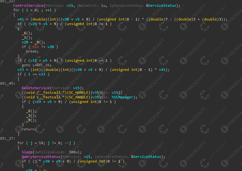

Catalyst cũng ghi nhận vòng lặp giới hạn 10 lần với thời gian chờ 500 mili giây, tương đương khoảng 5 giây giải phóng tài nguyên. Đây là đặc điểm giúp phân biệt với G13, vốn chỉ thực hiện một lần dọn dẹp duy nhất.
G12 thăm dò trạng thái dịch vụ trình điều khiển trước khi xóa (Nguồn: Catalyst).
Catalyst cũng ghi nhận G12 sẽ kiểm tra trạng thái dịch vụ của trình điều khiển trước khi tiến hành xóa.

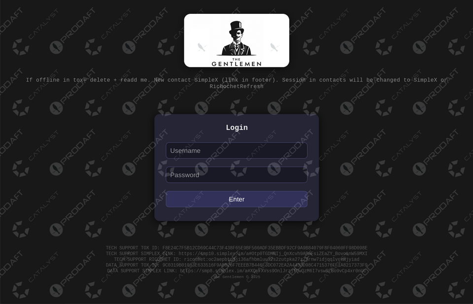

Trang đăng nhập bảng điều khiển đối tác liên kết (Nguồn: Catalyst).
