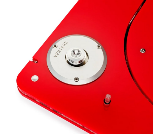

Vertere DG X nổi bật với thiết kế vừa mang tính thẩm mỹ vừa tối ưu hóa hiệu suất âm thanh. Cấu trúc ba lớp (đen/trong suốt/đen hoặc đỏ/trong suốt/đỏ) với lớp giữa trong suốt được chiếu sáng bởi LED trắng, tạo hiệu ứng thị giác độc đáo. Sub-plinth cách ly và khung thép bọc motor/mạch điện giảm rung động và nhiễu nền, cải thiện độ chính xác âm thanh. Theo TechRadar, thiết kế này giúp DG X trông như “một tác phẩm nghệ thuật” đồng thời giảm cộng hưởng hiệu quả.
Bề mặt PETG tiếp xúc đĩa, kết hợp đĩa giảm chấn nhôm và lớp đệm cork/neoprene/nitrile, giảm rung động và bảo vệ đĩa than. Trục thép không gỉ quay trên ổ bi tungsten carbide trong vỏ hợp kim đồng, đảm bảo độ bền và độ ồn thấp.

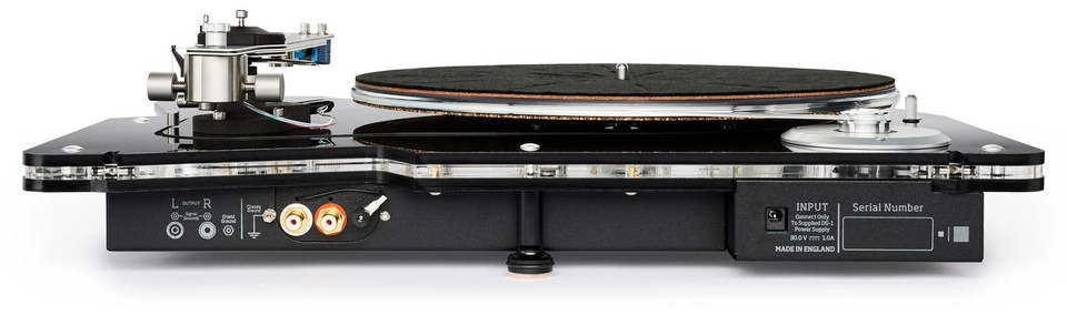

  • Tốc độ quay: 33 1/3 và 45 RPM, chuyển đổi điện tử qua nút bấm phía sau.
  • Nguồn điện: Vertere DC-2 Challenger 30V DC (bao gồm trong gói tiêu chuẩn), cáp nguồn có thể nâng cấp lên Redline AC.

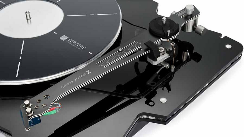

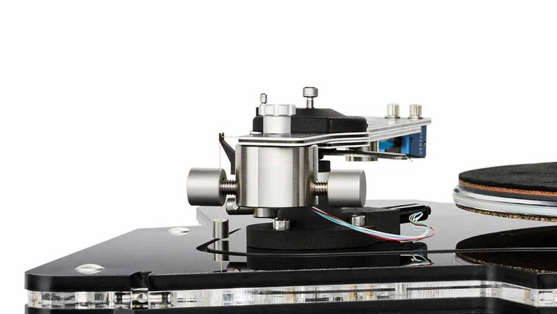

  • Tay cần: Groove Runner X, thanh dẹt polymer năm lớp, ổ bi Tri-Point với ba viên bi silicon nitride, dây dẫn nội bộ Vertere Pulse, tạ đối trọng thép không gỉ.
  • Cartridge: Sabre Lite MM (4,3 mV output), căn chỉnh sẵn tại nhà máy.

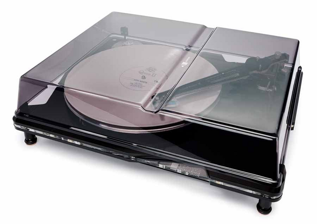

  • Nắp chống bụi: Acrylic không cộng hưởng, bản lề có thể tháo rời.
  • Kết nối: RCA mạ vàng với tùy chọn nối đất (signal, chassis, hoặc floating).
