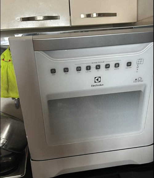

Một số người dùng phản ánh mới mua máy rửa bát Electrolux 8 bộ mà sao dùng viên rừa chén Sunlight rửa xong thấy nắp đựng viên rửa mở còn viên rửa nằm dưới đáy máy còn nguyên (chỉ mất lớp film). Rửa vài lần vẫn bị.
Thực tế, không chỉ riêng máy rửa bát Electrolux 8 bộ mà tình trạng viên rửa còn nguyên trong hộp hoặc đáy máy sau khi rửa xong có thể xảy ra với bất kỳ máy rửa bát nào. Đó là do:
Việc sắp xếp bát đũa trong máy quá chật hoặc cản trở đường phun nước, làm cho viên rửa không tan được do nước không tiếp xúc đủ mạnh. Nếu viên rửa rơi xuống đáy máy mà không tan, đó có thể do không có đủ nước xối vào.
Nhiệt độ nước không đủ cũng là một nguyên nhân. Viên rửa thường cần nhiệt độ nước đủ cao để tan hoàn toàn. Nếu máy rửa bát không làm nóng nước đúng mức, viên rửa có thể không tan được. Kiểm tra xem máy có vấn đề với phần gia nhiệt hay không.
Nếu áp lực nước từ các cánh phun quá yếu, không đủ mạnh để làm tan viên rửa, viên sẽ nằm nguyên dưới đáy. Bạn có thể kiểm tra cánh phun và làm sạch chúng nếu cần.
Một số chu trình ngắn hoặc ít sử dụng nước không đủ để làm tan viên rửa hoàn toàn. Bạn có thể thử chọn chu trình rửa dài hơn để kiểm tra.
Giải pháp đơn giản là kiểm tra lại cách sắp xếp đồ trong máy, làm sạch cánh phun, đảm bảo rằng viên rửa khô và chọn chu trình rửa phù hợp với số lượng bát đĩa cần làm sạch.
