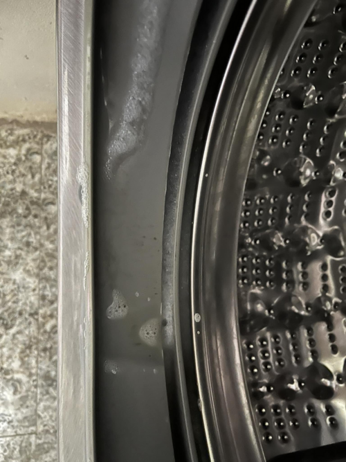

Sử dụng máy giặt cửa trước khó chịu nhất là khi mở cửa ra thấy còn đọng bọt như hình dưới, trông rất mất thẩm mỹ và cảm giác không sạch. Vậy nguyên nhân tình trạng này do đâu? Khắc phục thế nào?
1724149206409-png.15923
Vấn đề đọng bọt trên cánh cửa máy giặt nguyên nhân không phải do máy giặt kém, mà ở chỗ nước giặt.
Nếu tình trạng như vậy xảy ra, bạn nên:
1, kiểm tra xem nước giặt mình sử dụng có phải dành cho máy giặt cửa trước không? Nếu không phải thì nên chọn mua nước giặt dành cho máy giặt cửa trước nha.
2, nếu dùng nước giặt cửa trước thì xem lại lượng nước giặt có nhiều quá không. Máy giặt cửa trước tiêu hao rất ít nước so với máy giặt cửa trên, cho nên cần sử dụng loại nước giặt hiệu suất cao (chuyên dụng cho máy giặt cửa trước).
3, nên vệ sinh máy giặt định kỳ. Có thể 3 tháng hoặc 6 tháng nhé. Sau khi giặt xong, lấy quần áo ra nên mở hé cửa để lồng giặt không bị ẩm mốc, có mùi.
