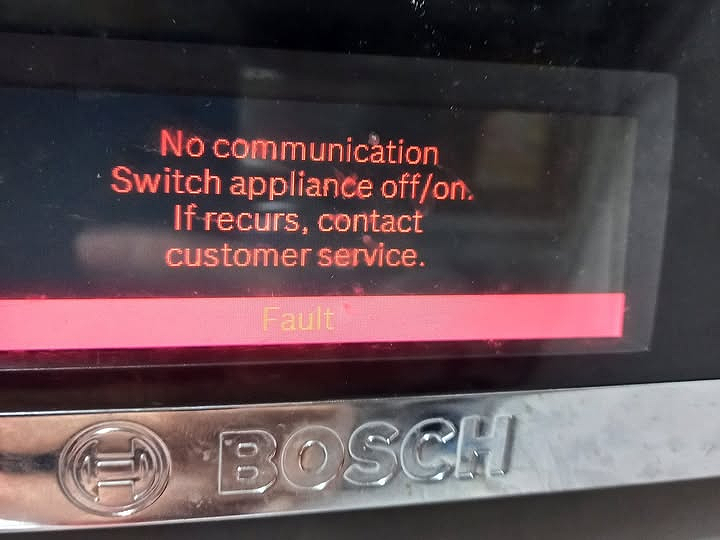

Lỗi “No Communication” hoặc đôi khi hiển thị dưới dạng Fault trên máy rửa bát Bosch là tình trạng mất giao tiếp giữa các bo mạch điều khiển bên trong máy. Khi lỗi này xảy ra, máy thường ngừng hoạt động hoàn toàn, không khởi động được chương trình rửa và gần như “đứng hình” ngay từ đầu.
Đây được xem là một trong những lỗi nghiêm trọng nhất trên máy rửa bát Bosch vì nó liên quan trực tiếp đến hệ thống điều khiển trung tâm.
Bản chất của lỗi “No Communication”​
Máy rửa bát Bosch hoạt động dựa trên nhiều bo mạch khác nhau, trong đó quan trọng nhất là bo mạch điều khiển chính và bo hiển thị. Lỗi “No Communication” xuất hiện khi các bộ phận này không thể truyền dữ liệu cho nhau.
Cụ thể, lỗi xảy ra khi:
  • Bo mạch điều khiển chính không giao tiếp được với bảng hiển thị.
  • Bo mạch chính không nhận hoặc không gửi được tín hiệu đến các mô đun chức năng hoặc mô đun nguồn.
Khi hệ thống mất liên lạc, máy không thể xác định trạng thái hoạt động và buộc phải dừng để tránh rủi ro.

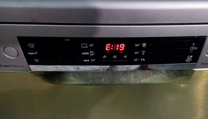

Nguyên nhân kỹ thuật thường gặp​
Nguyên nhân phổ biến nhất là đứt hoặc lỗi đường truyền tín hiệu. Cáp tín hiệu dạng dẹt nối giữa các bo mạch có thể bị gãy, kẹp đứt trong quá trình sử dụng hoặc bị oxy hóa do môi trường ẩm ướt lâu ngày.
Ngoài ra, lỗi cũng có thể đến từ hỏng linh kiện điện tử trên bo mạch. Vi xử lý trên bo hiển thị có thể bị chết, hoặc IC giao tiếp trên bo mạch chính bị lỗi khiến tín hiệu không được phản hồi.
Một nguyên nhân khác thường bị bỏ qua là nguồn điện không ổn định. Điện áp dao động mạnh có thể làm CPU trên bo mạch bị treo, gây mất đồng bộ truyền thông giữa các bộ phận.
Cách xử lý tạm thời tại nhà​
Trước khi gọi thợ, người dùng có thể thử một số bước cơ bản sau:
Ngắt hoàn toàn nguồn điện của máy trong khoảng 5 đến 10 phút, sau đó cắm lại để hệ thống khởi động lại từ đầu. Trong một số trường hợp, việc reset này có thể giúp bo mạch thoát trạng thái treo tạm thời.
Kiểm tra lại nguồn điện bằng cách đổi sang ổ cắm khác, hạn chế dùng chung ổ với các thiết bị công suất lớn. Nếu khu vực điện chập chờn, nên dùng ổn áp để đảm bảo điện áp ổn định.
Lau sạch bảng điều khiển bằng khăn mềm, khô. Không dùng khăn ướt hoặc nhớt nước vì hơi ẩm có thể thấm vào bo hiển thị.
Lưu ý quan trọng là nếu lỗi vẫn xuất hiện sau khi reset, người dùng không nên tự ý tháo máy. Việc kiểm tra bo mạch cần thiết bị chẩn đoán chuyên dụng và kỹ năng kỹ thuật cao, nếu thao tác sai có thể làm hỏng thêm linh kiện.
