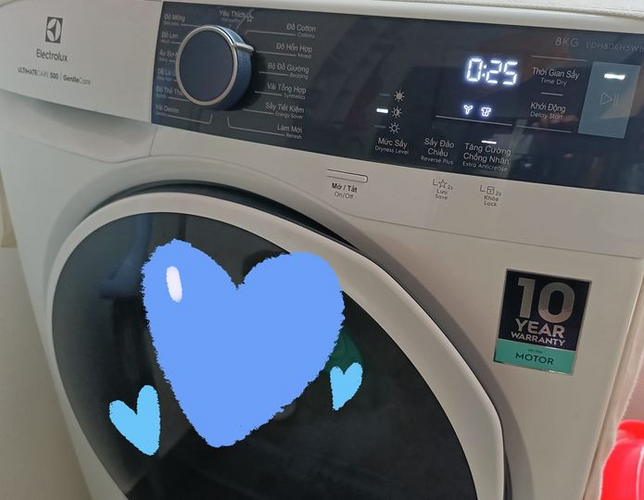

Máy sấy bơm nhiệt Electrolux không biết mọi người dùng thế nào nhưng mình xin chia sẻ một chút kinh nghiệm thế này nha.
Máy có nhiều chế độ sấy, nhưng thường chế độ Đồ hỗn hợp được sử dụng nhiều nhất, vì nhặt quần áo ra giặt làm mấy mẻ riêng, rồi sấy riêng chỉ là lý thuyết thôi, còn thực tế chả ai làm đâu
Nhưng vấn đề là khi mình set theo đồ hỗn hơp/đồ cotton... đều hiện khoảng 2h sấy. Máy hoạt động được một lúc là tự động giảm thời gian xuống (bớt đi 30p - 1h), trong khi sấy xong thì quần áo bên trong vẫn chưa khô.
Ban đầu mình nghĩ do máy có cảm biến tự điều chỉnh thời gian theo lượng quần áo. Nhưng dù ít hay nhiều cũng đều có hiện tượng như vậy khiến mình lại nghĩ không biết có phải do mình sử dụng máy chưa đúng hay bộ phận cảm biến nhiệt ở máy gặp trục trặc gì không?
Sau một thời gian sử dụng quen thì mình thấy nguyên nhân quần áo có cái khô cong, có cái cảm giác vẫn còn ẩm là do nó dày hơi quá một tí, chẳng hạn quần âu cạp chun. Hóa ra, máy có cảm biến theo độ ẩm, tuy nhiên một số đồ quá dày mà sấy với đồ mỏng thì đồ dày vẫn hơi ẩm hoặc chỗ cạp quần.
Đấy, cái gì cũng thế, phải một thời gian sử dụng mới có kinh nghiệm được, chứ không lại cứ băn khoăn máy hỏng hay lỗi gì
