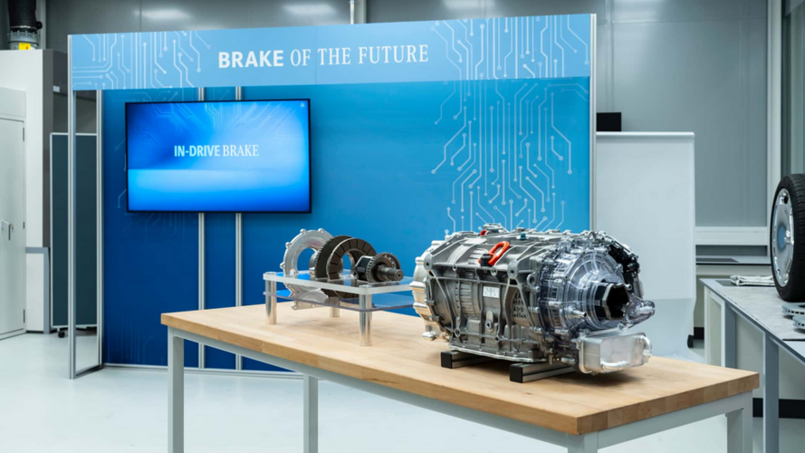

Phần lớn xe hơi đều có phanh ngoài được kết nối với trục bánh xe và một số sử dụng phanh trong (inboard brake). Mercedes đã tiến thêm một bước nữa và đặt phanh bên trong vỏ bộ truyền động của xe điện. Hãng đang quảng cáo nhiều ưu điểm, bao gồm không bao giờ phải bảo dưỡng phanh trong suốt thời gian sử dụng xe.

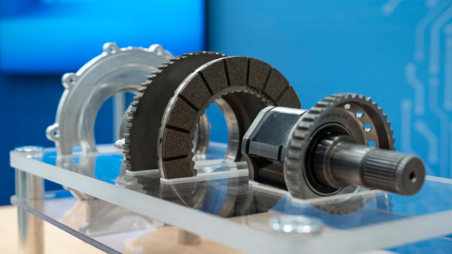

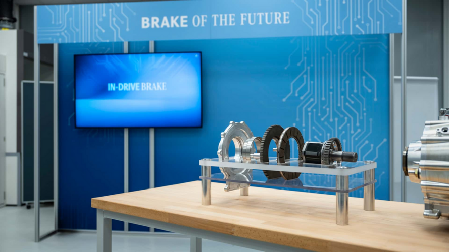

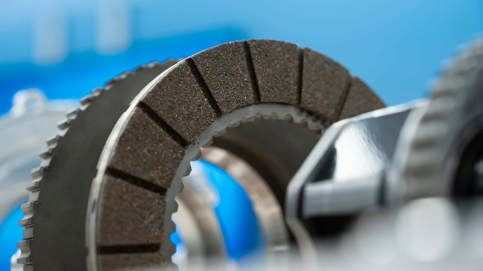

Mercedes hiện đã tiến thêm một bước nữa với phanh dẫn động. Tuy nhiên, hãng không chỉ đơn giản là sử dụng thiết lập phanh đĩa hoặc phanh tang trống truyền thống và đặt bên trong bộ truyền động. Hãng đã tái thiết hoàn toàn hệ thống phanh và trong phiên bản hệ thống mà họ đã giới thiệu với báo chí tại Stuttgart (Đức) tuần trước, đĩa phanh được làm mát bằng nước và không quay, còn má phanh thì tròn và quay cùng với động cơ.

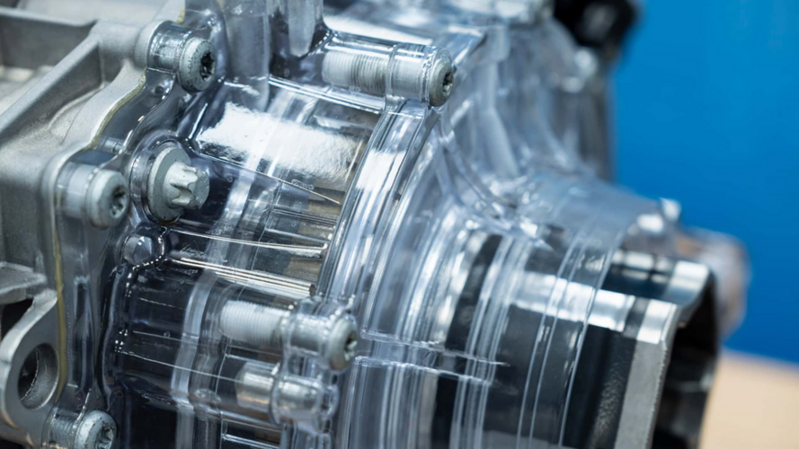

Cũng không có kẹp phanh truyền thống và tốc độ làm sạch đạt được bằng cách đẩy má phanh tròn vào đĩa cố định. Mercedes cho biết hệ thống này không cần bảo dưỡng trong suốt thời gian sử dụng xe và toàn bộ bụi phanh mà nó tạo ra đều được giữ bên trong hệ thống trong một ngăn không cần phải đổ ra.

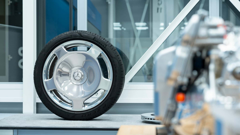

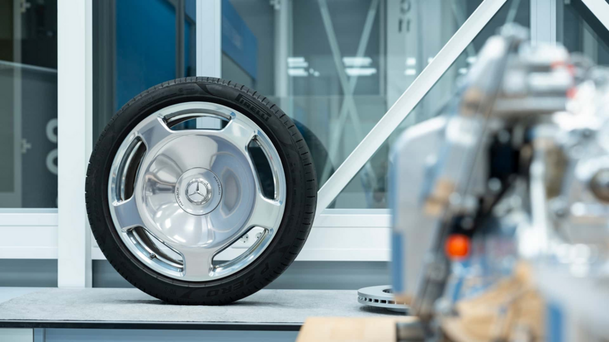

Một lợi thế khác được nhà sản xuất quảng cáo là có thể trang bị cho xe những bánh xe khí động học được phủ hoàn toàn, giúp giảm hệ số cản của xe. Hệ thống này cũng sẽ làm giảm tiếng ồn khi phanh và chủ xe sẽ không phải đối mặt với tình trạng đĩa phanh bị gỉ sét sau khi không lái xe trong vài ngày.
Kỹ sư Mercedes giải thích về cách thức hoạt động của hệ thống phanh mới này cho biết việc tháo kẹp phanh khỏi bánh xe sẽ giúp các nhà thiết kế có nhiều tự do hơn để tạo ra những chiếc bánh xe có hình dáng độc đáo, nhưng sẽ khó có thể thuyết phục những người đam mê ô tô rằng đây là một lợi thế.
