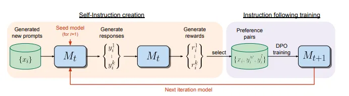

Trong công trình này, họ đề xuất thay vào đó là đào tạo một mô hình phần thưởng tự cải thiện, thay vì bị đóng băng, liên tục cập nhật trong quá trình căn chỉnh LLM, để tránh tình trạng tắc nghẽn hoặc nhược điểm này. Chìa khóa cho cách tiếp cận như vậy là phát triển một tác nhân sở hữu tất cả các khả năng mong muốn trong quá trình đào tạo, thay vì tách chúng ra thành các mô hình riêng biệt như mô hình phần thưởng và mô hình ngôn ngữ.
Do đó, họ giới thiệu các Mô hình ngôn ngữ tự thưởng, các tác nhân (i) hoạt động như các mô hình theo hướng dẫn tạo ra phản hồi cho các lời nhắc đã cho; và (ii) có thể tạo ra và đánh giá hướng dẫn mới theo các ví dụ để thêm vào bộ đào tạo của riêng chúng.
![1738833371387.png 1738833371387.png](https://vnrv.s3.hn-1.cloud.cmctelecom.vn/data/attachments/35/35222-0e9ad2d52703b1c91c96b3128f56deed.jpg)
Hình 1: Mô hình ngôn ngữ tự thưởng

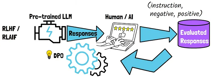

DPO là gì?
![1738833390923.png 1738833390923.png](https://vnrv.s3.hn-1.cloud.cmctelecom.vn/data/attachments/35/35223-e1c003938ffbbbcce89909d78448bb8f.jpg)
Hình 2: Tối ưu hóa sở thích trực tiếp
Tối ưu hóa sở thích trực tiếp (DPO) là một thuật toán tối ưu hóa trực tiếp một chính sách đáp ứng tốt nhất sở thích của con người theo mục tiêu phân loại. Đây là một giải pháp thay thế đơn giản hơn cho RLHF (Học tăng cường với phản hồi của con người) và ổn định, hiệu suất cao và nhẹ về mặt tính toán. DPO có thể tinh chỉnh các Mô hình ngôn ngữ lớn (LLM) để phù hợp với sở thích của con người cũng như hoặc tốt hơn các phương pháp hiện có. Nó tập trung vào việc tối ưu hóa trực tiếp một giai đoạn đào tạo chính sách duy nhất, bỏ qua hiệu quả các khía cạnh phức tạp của RLHF. DPO đã nổi lên như một giải pháp thay thế đầy hứa hẹn để liên kết các Mô hình ngôn ngữ lớn (LLM) với sở thích của con người hoặc AI.
Các mô hình ngôn ngữ tự thưởng (SR-LM) đại diện cho một cách tiếp cận mang tính chuyển đổi trong AI, xây dựng trên một mô hình ngôn ngữ được đào tạo trước cơ sở và một tập hợp nhỏ dữ liệu hạt giống được chú thích của con người. Các mô hình này nhằm mục đích thành thạo hai kỹ năng quan trọng: tuân theo hướng dẫn và tự tạo hướng dẫn. Khả năng kép này cho phép chúng thực hiện tự căn chỉnh thông qua Phản hồi AI (AIF), liên tục tinh chỉnh khả năng của chúng.Kỹ năng kép của SR-LM
- Hướng dẫn sau: SR-LM được thiết kế để đáp ứng yêu cầu của người dùng bằng những phản hồi chất lượng cao, hữu ích và an toàn.
- Tạo hướng dẫn tự học: Các mô hình này có thể tạo và đánh giá các ví dụ hướng dẫn mới, thêm chúng vào bộ đào tạo của riêng chúng.
Việc tạo hướng dẫn tự học trong SR-LM được tạo điều kiện thuận lợi bởi cơ chế LLM-as-a-Judge. Quá trình này liên quan đến việc mô hình tạo ra các phản hồi của ứng viên và sau đó đánh giá chất lượng của chúng, hoạt động hiệu quả như mô hình phần thưởng của riêng nó. Điều này loại bỏ nhu cầu về mô hình phần thưởng bên ngoài, giúp quá trình hiệu quả và năng động hơn.
Dưới đây là lời nhắc LLM-as-a-Judge để LLM của chúng tôi hoạt động như một mô hình khen thưởng và tự thưởng cho các thế hệ mô hình của riêng mình.

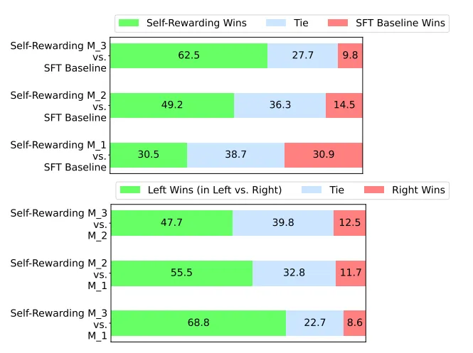

Kết quả
![1738833461047.png 1738833461047.png](https://vnrv.s3.hn-1.cloud.cmctelecom.vn/data/attachments/35/35224-c3a94fd1dc2cb17f3786c7852845d5e9.jpg)
Hình 3: Khả năng tuân theo hướng dẫn được cải thiện với Tự đào tạo: Ở đây chúng ta thấy rằng các tác giả đã đánh giá các mô hình của họ bằng cách sử dụng tỷ lệ chiến thắng đối đầu trên nhiều lời nhắc khác nhau bằng GPT-4. SFT Baseline ngang bằng với Self-Rewarding Iteration 1 (M1). Tuy nhiên, Iteration 2 (M2) vượt trội hơn cả Iteration 1 (M1) và SFT Baseline. Iteration 3 (M3) mang lại nhiều lợi ích hơn Iteration 2 (M2), vượt trội hơn M1, M2 và SFT Baseline với biên độ lớn.

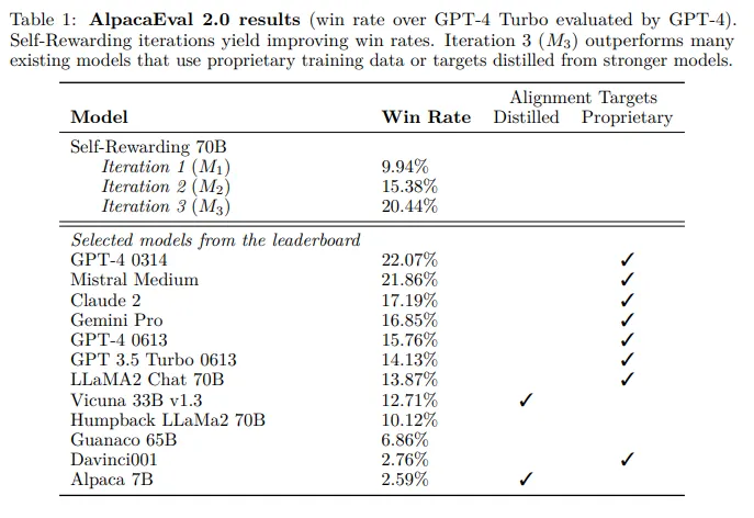

Kết quả từ nghiên cứu về Mô hình ngôn ngữ tự thưởng (SR-LM) cho thấy những tiến bộ đáng kể trong lĩnh vực AI. Một phát hiện quan trọng là sự kết hợp giữa Điều chỉnh đánh giá (EFT) và Điều chỉnh hướng dẫn (IFT) để đào tạo hạt giống tạo ra kết quả tương tự như khi chỉ sử dụng IFT. Kết quả này rất quan trọng vì nó chỉ ra rằng khả năng tự thưởng bổ sung của mô hình không ảnh hưởng đến các kỹ năng khác của nó, chẳng hạn như làm theo hướng dẫn. Khi mô hình tiến triển từ lần lặp đầu tiên (M1) đến các lần lặp tiếp theo (M2 và M3), có sự cải thiện đáng kể về khả năng làm theo hướng dẫn. Ví dụ, M2 thể hiện tỷ lệ chiến thắng 55,5% so với M1 trong các đánh giá đối đầu và M3 tiếp tục cải thiện hiệu suất này, đạt tỷ lệ chiến thắng 47,7% so với M2. Ngoài ra, các mô hình cho thấy hiệu quả tăng lên khi được đánh giá trên bảng xếp hạng AlpacaEval 2.0 , với mỗi lần lặp lại vượt trội hơn lần trước và thậm chí vượt qua các mô hình hiện có khác như Claude 2, Gemini Pro và GPT4.
![1738833488119.png 1738833488119.png](https://vnrv.s3.hn-1.cloud.cmctelecom.vn/data/attachments/35/35225-4a70a4349d63aa610fec96a04a6c6e0b.jpg)
Hình 4: Kết quả AlpacaEval 2.0
