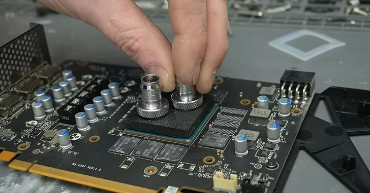

Việc cho nước tiếp xúc trực tiếp với nhân silicon chứa đựng nguy cơ rò rỉ rất cao, dễ làm hỏng phần bo mạch (PCB) xung quanh. Để đảm bảo an toàn, modder này đã bắt đầu thử nghiệm trên một chiếc RTX 3060 đã hỏng.

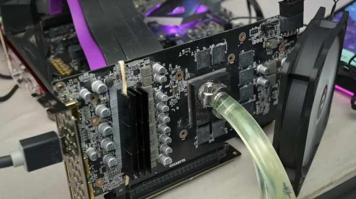

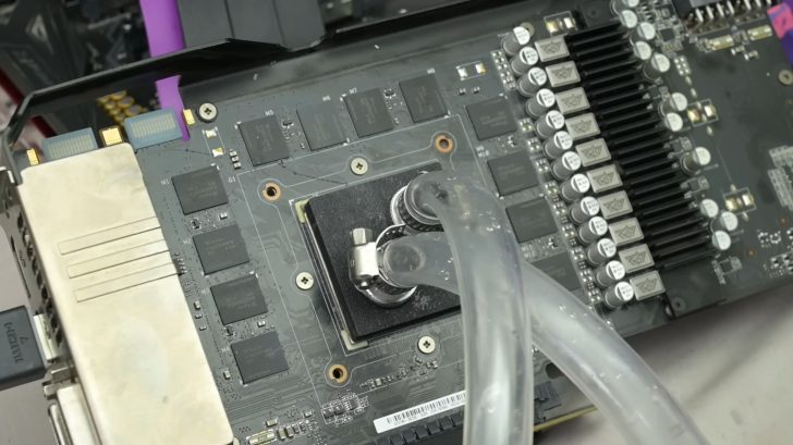

Anh sử dụng một khối nhựa in 3D kết hợp với keo epoxy phủ quanh phần đế silicon để ngăn nước tràn ra bo mạch. Trong vài lần thử đầu tiên, nước vẫn bị rò qua tấm nhựa, nhưng sau nhiều chỉnh sửa, hệ thống cuối cùng cũng đạt độ kín cần thiết.
Sau khi thử nghiệm thành công trên chiếc RTX 3060 hỏng, modder tiếp tục áp dụng phương pháp này lên GeForce GTX 980 để hoàn thiện cách lắp ráp trước khi tiến hành trên chiếc card chính thức.

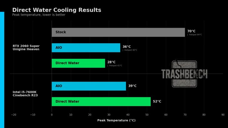

Đối tượng thử nghiệm chính là chiếc GeForce RTX 2060. Ở điều kiện mặc định với tản nhiệt nguyên bản, card chạy phần mềm Unigine Heaven ở mức nhiệt 70°C. Khi thử gắn một bộ tản nhiệt nước AIO 360mm, nhiệt độ giảm xuống còn 36°C.
Tuy nhiên, khi chuyển sang hệ thống bơm nước trực tiếp - sử dụng khối nhựa tự chế, cố định ống dẫn cẩn thận và dùng bơm hút nước từ một bình chứa dội thẳng vào nhân silicon - nhiệt độ của RTX 2060 đã giảm sâu kinh ngạc xuống chỉ còn 28°C, với điểm nóng nhất (hotspot) ghi nhận ở mức 41°C.
Không phải thiết bị nào cũng đạt hiệu quả tương tự​
Thử nghiệm này sau đó cũng được áp dụng trên vi xử lý Intel Core i5-7600K khi chạy Cinebench R23, nhưng phương pháp dội nước trực tiếp lại không thể vượt qua hiệu quả của tản AIO truyền thống.
