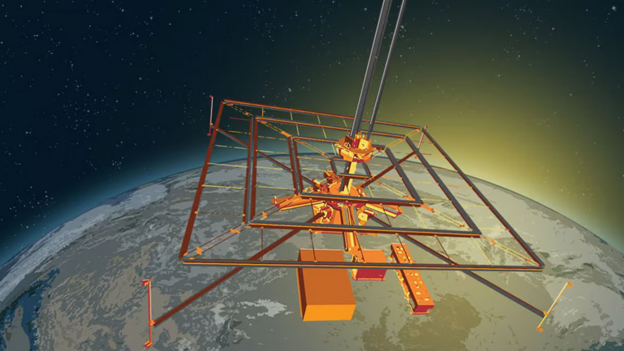

Tuy nhiên, việc khai thác nguồn năng lượng này cũng gặp phải một số thách thức lớn. Một trong số đó là kích thước khổng lồ của tấm pin mặt trời cần thiết. Kích thước của một tấm pin mặt trời thương mại cần thiết có thể lên tới 9 km2. Hệ thống thu nhận năng lượng trên mặt đất cũng cần có kích thước tương đương. Điều này đòi hỏi 39 lần phóng, ngay cả khi sử dụng loại pin module thông minh siêu nhẹ, tự triển khai mà nhóm Caltech đang phát triển. Sản phẩm của họ bao gồm một loạt các module, mỗi module có thể tích khoảng 1m3 khi phóng, nhưng có thể mở rộng thành hình vuông phẳng khổng lồ với mỗi cạnh dài 50m, với pin mặt trời ở một mặt và máy phát điện không dây ở mặt kia.

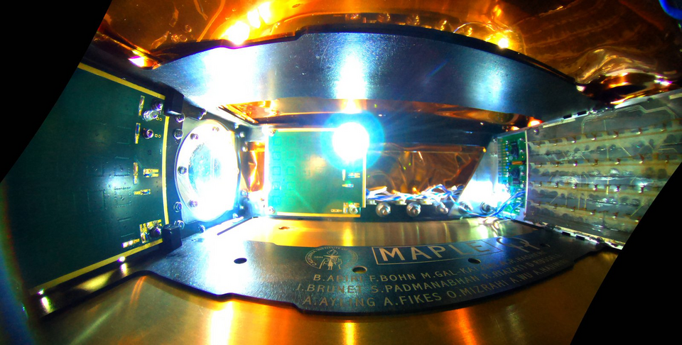

Hệ thống thử nghiệm điện mặt trời không gian (SSPD-1) nặng 50kg đã được phóng lên quỹ đạo thấp trên tàu vũ trụ Momentus Vigoride bằng tên lửa SpaceX ngày 3/1 năm nay. SSPD-1 được thiết kế để kiểm tra ba module nhỏ:
MAPLE cũng đã thực hiện một thử nghiệm ngắn, sử dụng máy phát để truyền chùm năng lượng trực tiếp về Trái đất, hướng tới máy thu trên mái của một phòng thí nghiệm kỹ thuật tại Caltech ở Pasadena. Thí nghiệm này đã thành công. Chùm năng lượng đã được trạm mặt đất phát hiện đúng thời điểm và tần số dự kiến. Điều này chứng minh khả năng nhắm mục tiêu chính xác chùm năng lượng ở khoảng cách xa và xác nhận thiết bị hoạt động tốt sau khi được phóng lên quỹ đạo.
- DOLCE: Kiểm tra thiết kế và cơ chế triển khai của cấu trúc gập siêu nhẹ.
- ALBA: Kiểm tra nhiều thiết kế pin mặt trời khác nhau để xác định loại nào hiệu quả nhất trong không gian.
- MAPLE (Microwave Array for Power-transfer Low-orbit Experiment): Thử nghiệm công nghệ truyền điện không dây về Trái đất, hướng tới trạm thu tín hiệu mặt đất mà không cần bất kỳ bộ phận chuyển động nào ở máy phát.
