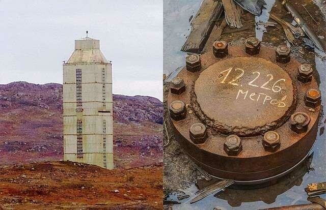

Trong hơn 50 năm qua, giếng khoan siêu sâu Kola (do Liên Xô thực hiện) vẫn giữ kỷ lục là giếng khoan sâu nhất thế giới do con người tạo ra, đạt độ sâu 12.226 mét. Dự án này, bắt đầu từ năm 1970, nằm trong chương trình "Earth Telescope Project" (tạm dịch: "Kính viễn vọng Trái Đất"), với mục tiêu thám hiểm sâu vào thạch quyển và tìm hiểu về cấu trúc bên trong của Trái Đất.
Quá trình khoan giếng Kola kéo dài 24 năm, với sự tham gia của hơn 5.000 nhà khoa học và kỹ sư. Đến năm 1994, giếng đạt độ sâu kỷ lục, nhưng việc khoan tiếp trở nên bất khả thi do nhiệt độ quá cao (lên tới 180°C) và áp suất khổng lồ.

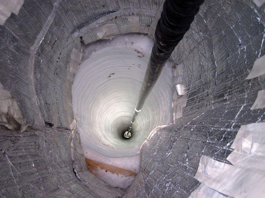

Giếng khoan Kola: Kỷ lục đã tồn tại hơn nửa thế kỷ
Dù vậy, giếng Kola đã mang lại nhiều khám phá khoa học quan trọng, như phát hiện hóa thạch vi sinh vật cổ đại 2 tỷ năm tuổi ở độ sâu 7km.
