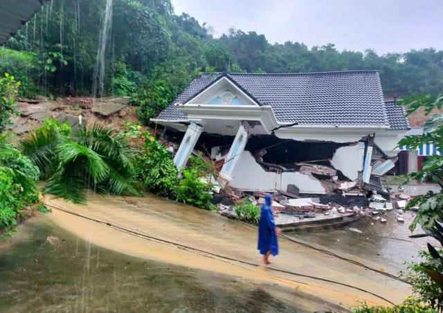

Sự việc xảy ra ở thôn Đồng Vỡ (xã Phú Mãn, huyện Quốc Oai) sáng sớm ngày 24/7/2024, khi ngôi nhà dân bất ngờ bị đổ sập. Nhiều trang báo gọi là biệt thự, nhưng tôi cho rằng đây chỉ là nhà mái Thái, một kiến trúc nhà khá phổ biến ở nông thôn cả nước hiện nay vì thiết kế khá đẹp, hợp lý, mát mẻ.
Ngôi nhà mới được xây dựng khoảng 1 năm, tọa lạc trên lưng chừng đồi. Được biết, khu vực xảy ra sự cố chỉ có vài hộ gia đình sinh sống từ lâu. Trước khi bị sập mấy ngày ở khu vực này có mưa kéo dài do ảnh hưởng của mưa bão. Nguyên nhân được cho là mưa kéo dài khiến nền đất sụt lún đã kéo căn nhà đổ sập.
Rất may đã xảy ra thiệt hại gì về người. Tuy nhiên, nhìn ngôi nhà khang trang đổ sập, tất cả về số 0 khiến một người dưng như tôi cũng không khỏi xót của. Vậy từ vụ sập nhà này có thể rút ra được bài học gì không? khi nhiều người dân cũng đang ở trên địa hình tương tự và thiên tai là không tránh khỏi.

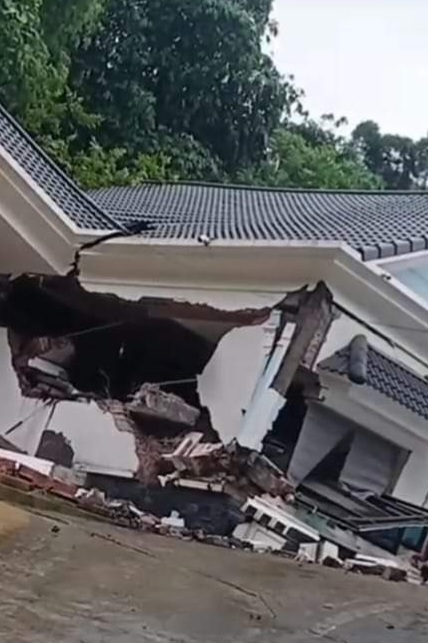

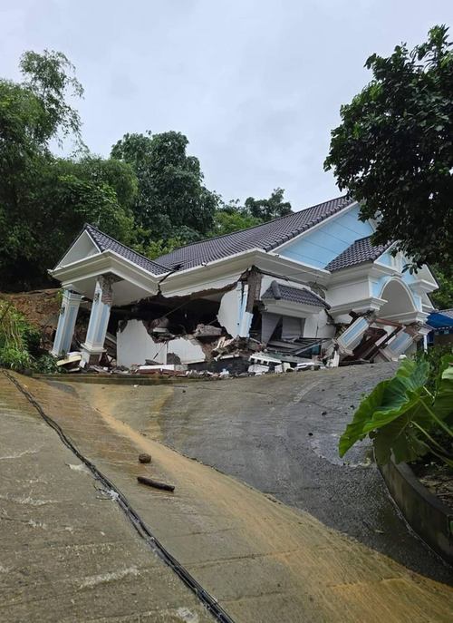

Dựa trên hình ảnh cung cấp, có thể đưa ra một số nhận định ban đầu về nguyên nhân dẫn đến việc ngôi nhà mái thái bị sập hoàn toàn:
  • Sụt lún nền móng: Một phần đáng kể của ngôi nhà đã bị sụt xuống, đặc biệt là phần móng. Điều này cho thấy có thể đã xảy ra hiện tượng sụt lún nền móng nghiêm trọng.
  • Tường bị nứt vỡ nghiêm trọng: Các bức tường của ngôi nhà bị nứt vỡ nghiêm trọng, đặc biệt là phần tường chịu lực. Điều này cho thấy cấu trúc của ngôi nhà đã bị ảnh hưởng nặng nề.
  • Vị trí xây dựng: Ngôi nhà được xây dựng trên một sườn dốc, điều này có thể làm tăng nguy cơ sụt lún nền móng, đặc biệt khi có mưa lớn hoặc các tác động tự nhiên khác.
Các nguyên nhân tiềm ẩn có thể dẫn đến tình trạng này:
  • Sai sót trong thiết kế:
    • Thiết kế móng không phù hợp với điều kiện địa chất: Nếu móng nhà không được thiết kế phù hợp với loại đất tại vị trí xây dựng, nó có thể không đủ khả năng chịu lực và dẫn đến sụt lún.
    • Tính toán tải trọng không chính xác: Nếu tải trọng của ngôi nhà được tính toán không chính xác, cấu trúc của nhà có thể bị quá tải và dẫn đến sụp đổ.
  • Chất lượng xây dựng kém:
    • Chất lượng vật liệu xây dựng kém: Việc sử dụng các loại vật liệu xây dựng kém chất lượng, không đạt tiêu chuẩn có thể làm giảm độ bền của công trình.
    • Thi công không đúng kỹ thuật: Các sai sót trong quá trình thi công như trộn bê tông không đúng tỷ lệ, thi công cốt thép không đúng quy cách, đều có thể làm giảm độ bền của công trình.
  • Tác động của thiên nhiên:
    • Mưa lớn, lũ quét: Mưa lớn kéo dài hoặc lũ quét có thể làm xói mòn đất, gây sụt lún nền móng và làm ảnh hưởng đến sự ổn định của ngôi nhà.
Qua những thông tin đã chia sẻ, chúng ta có thể rút ra một số bài học quan trọng để đảm bảo an toàn cho ngôi nhà và tính mạng của chúng ta trước những diễn biến bất thường của thời tiết:
1. Khảo sát địa chất kỹ lưỡng:
  • Trước khi xây dựng: Việc khảo sát địa chất chi tiết là vô cùng quan trọng. Nó giúp chúng ta hiểu rõ về đặc tính của đất nền, khả năng chịu tải, mức độ ổn định và các yếu tố địa chất khác. Nhờ đó, chúng ta có thể thiết kế nền móng phù hợp, đảm bảo công trình vững chắc.
  • Sau khi xây dựng: Định kỳ kiểm tra lại đất nền để phát hiện sớm các dấu hiệu bất thường như sụt lún, nứt nẻ.
2. Thiết kế và thi công đúng kỹ thuật:
  • Thiết kế: Nền móng phải được thiết kế phù hợp với điều kiện địa chất, đảm bảo khả năng chịu lực và chống thấm tốt. Hệ thống thoát nước phải được bố trí hợp lý để tránh ngập úng.
  • Thi công: Sử dụng vật liệu xây dựng chất lượng cao, đảm bảo đúng quy trình kỹ thuật. Các công nhân thi công phải có tay nghề cao và tuân thủ nghiêm túc các quy định.
3. Chú trọng đến hệ thống thoát nước:
  • Xây dựng hệ thống thoát nước hoàn chỉnh: Hệ thống thoát nước phải được thiết kế hợp lý, đảm bảo thoát nước nhanh chóng, tránh gây ngập úng.
  • Vệ sinh hệ thống thoát nước thường xuyên: Thường xuyên kiểm tra và vệ sinh hệ thống thoát nước để đảm bảo hoạt động tốt.
4. Gia cố công trình:
  • Gia cố sườn dốc: Nếu nhà xây dựng trên sườn dốc, cần gia cố sườn dốc để tránh sạt lở đất.
  • Củng cố móng: Định kỳ kiểm tra và củng cố móng nhà để đảm bảo độ bền.
5. Theo dõi tình hình thời tiết:
  • Cập nhật thông tin: Luôn theo dõi thông tin về dự báo thời tiết để chủ động phòng tránh.
  • Chuẩn bị các phương án ứng phó: Chuẩn bị sẵn các phương án ứng phó khi có mưa lớn, lũ quét.
