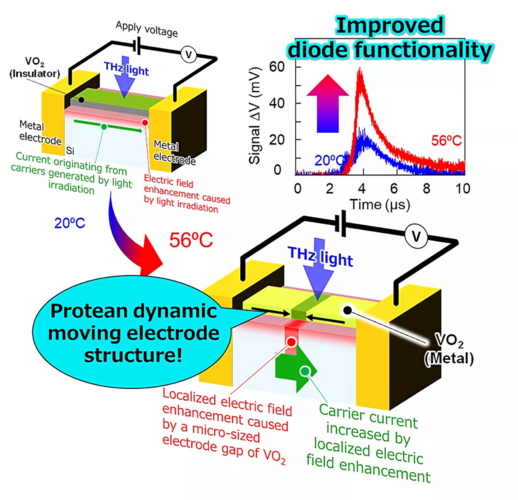

Vật liệu này rất thú vị vì nó có thể thay đổi linh hoạt giữa chất dẫn điện và chất cách điện. Khi VO₂ nóng lên, các vùng nhỏ giống như kim loại hình thành và mở rộng trong hợp chất. Bằng cách kiểm soát nhiệt độ, các vùng kim loại này hoạt động như các điện cực điều chỉnh được "sống". Các nhà nghiên cứu đã thử nghiệm tính chất này bằng cách tạo ra một máy dò quang terahertz có chứa VO₂. Tác giả chính Ai Osaka đã giải thích điều này với Tech Xplore.
"Một phương pháp xử lý chính xác đã được sử dụng để chế tạo một lớp VO₂ chất lượng cao trên chất nền silicon. Kích thước của các miền kim loại trong lớp VO₂, lớn hơn hàng chục lần so với những gì đã đạt được trước đây, được kiểm soát thông qua điều chỉnh nhiệt độ, từ đó điều chỉnh phản ứng của chất nền silicon với ánh sáng terahertz."
Một đặc tính khác của vật liệu này là khả năng khuếch đại dòng điện thông qua "hiệu ứng tuyết lở". Khi VO₂ tập trung điện trường vào các khoảng trống nhỏ giữa các vùng kim loại, nó sẽ kích hoạt một chuỗi phản ứng chuyển động của electron, tạo ra sự tăng cường tín hiệu đáng kể. Ngay cả các xung terahertz yếu cũng được khuếch đại đáng kể, làm cho máy dò quang có độ nhạy cao. Đồng tác giả Azusa Hattori cho biết: "Làm nóng máy dò quang đến 56°C đã dẫn đến sự tăng cường tín hiệu mạnh mẽ".
