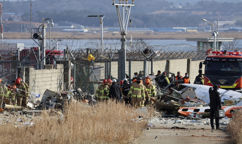

Hiện trường sau vụ tai nạn cho thấy một khung cảnh hoang tàn, nơi máy bay bị xé toạc và biến dạng.
