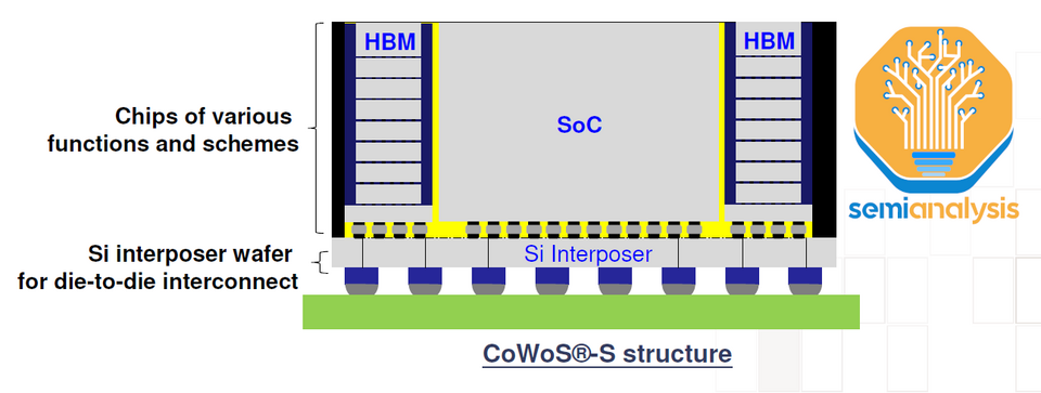

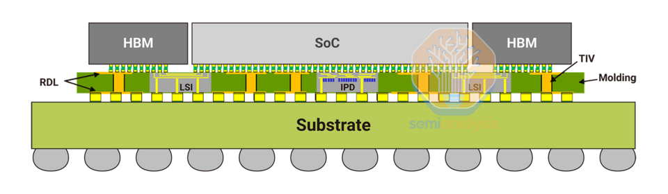

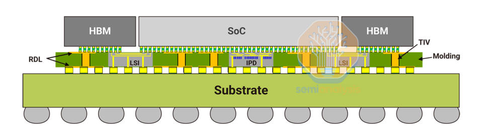

Tuy nhiên, đây chỉ là những vấn đề nhỏ. Nguyên nhân chính khiến sản lượng chip Blackwell bị hạn chế nằm ở công nghệ đóng gói CoWoS-L của TSMC. CoWoS-L sử dụng lớp nền RDL với các kết nối silicon cục bộ (LSI) và chip cầu nối được nhúng để kết nối các đơn vị tính toán và bộ nhớ trên chip. So với CoWoS-S (lớp silicon lớn), CoWoS-L phức tạp hơn nhiều. Mặc dù CoWoS-L là công nghệ của tương lai, nhưng việc Nvidia và TSMC đặt mục tiêu sản xuất hơn một triệu chip mỗi quý đã tạo ra nhiều vấn đề.

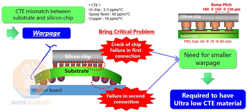

Thứ nhất, việc nhúng nhiều chip cầu nối với mật độ chân chip cao vào lớp nền hữu cơ có thể gây ra sự không tương thích về hệ số giãn nở nhiệt (CTE) giữa các chip silicon, chip cầu nối, lớp nền hữu cơ và đế, dẫn đến cong vênh.
Thứ hai, TSMC thiếu năng lực sản xuất CoWoS-L. Việc Nvidia chuyển sang CoWoS-L khiến TSMC phải gấp rút xây dựng nhà máy mới (AP6) và chuyển đổi nhà máy hiện tại (AP3) từ CoWoS-S sang CoWoS-L, dẫn đến tiến độ sản xuất không ổn định.

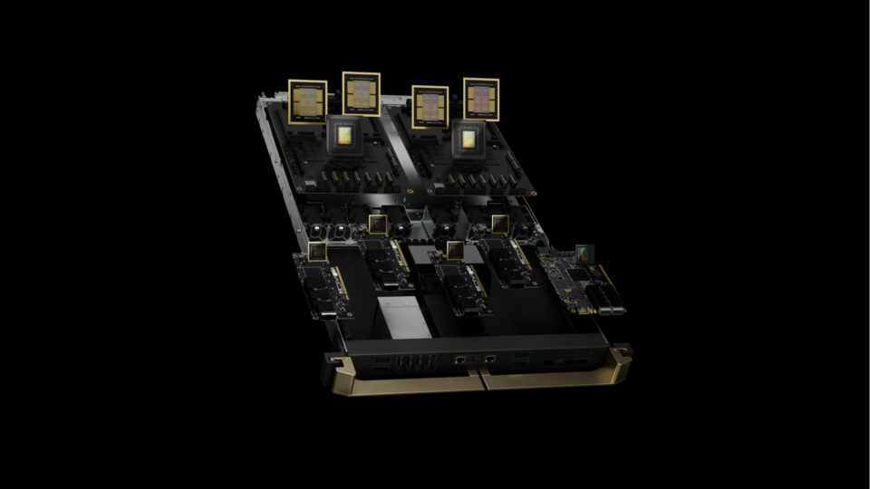

  • Ra mắt hệ thống MGX GB200A Ultra NVL36: Hệ thống làm mát bằng không khí với 36 GPU B200A, công suất 40kW/rack, dễ triển khai hơn GB200 NVL72.
