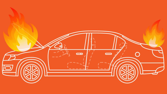

Mặc dù nguy cơ ngày càng giảm, cháy xe ô tô vẫn đủ phổ biến để trở thành mối lo ngại với các chủ xe.
Theo Hiệp hội Phòng cháy chữa cháy của Mỹ (NFPA), 15% số ca tử vong do hỏa hoạn vào năm 2023 ở Mỹ là do cháy xe. Và với độ tuổi trung bình của các phương tiện trên đường tăng dần qua từng năm, NFPA cho biết cháy xe do trục trặc cơ khí và điện trở nên nguy hiểm hơn khi ô tô ngày càng cũ đi.
NFPA ước tính rằng có 210.500 vụ cháy xe tại Mỹ vào năm 2023, tính ra trung bình có gần 600 vụ cháy mỗi ngày.
Theo Cục Cứu hỏa Mỹ, tính cả các vụ cháy xe trên đường bộ vào năm 2023, có 367 người tử vong, 1.068 người bị thương và thiệt hại tài sản khoảng 2,6 tỷ USD. Dữ liệu từ Hệ thống Báo cáo Sự cố Cháy nổ Quốc gia cảu Mỹ cho thấy va chạm chỉ là một yếu tố góp phần gây ra khoảng 5% số vụ cháy xe trên đường bộ từ năm 2014 đến năm 2016. Hỏng hóc hoặc trục trặc cơ học chiếm 45% các vụ cháy xe trong cùng kỳ và sự cố điện đóng vai trò 21% số vụ cháy.

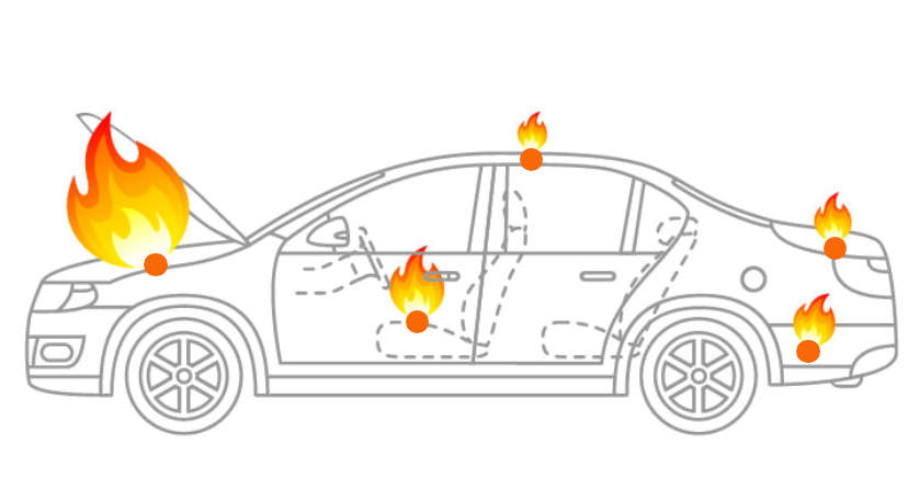

Theo dữ liệu thống kê, 62% số vụ cháy bắt nguồn từ khu vực động cơ dưới nắp capô, 12% từ khu vực ghế ngồi, 5% từ khu vực để đồ ở cốp, 9% từ khu vực khác và 2% từ bên ngoài xe.
Phải làm gì nếu xe bốc cháy?
Cháy xe có thể lan nhanh, vì vậy bạn cần phản ứng nhanh chóng:
