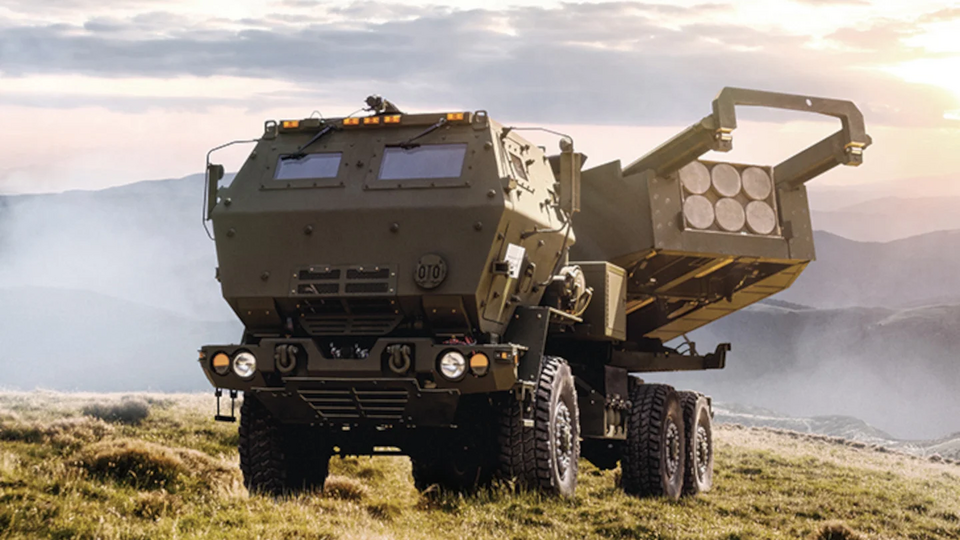

M142 HIMARS là hệ thống pháo phản lực lắp trên khung gầm xe tải tiêu chuẩn M1140 nặng 5 tấn. Đây là phiên bản bánh lốp của M270 MLRS dùng bánh xích, được phát triển vào thập niên 90 và hiện do Lockheed Martin sản xuất. Toàn hệ thống HIMARS gồm hệ thống phóng và xe tải có thể được chuyên chở bằng máy bay vận tải C-130 Hercules.

Lockheed Martin nói HIMARS là hệ thống pháo phản lực có khả năng "bắn và chuồn" nhằm ám chỉ tính di động cao của nó. So với M270, hệ thống phóng của M142 HIMARS chỉ bằng 1 nửa và nó lại được lắp trên nền tảng xe tải bánh lốp cơ động cao M1140 6x6 - một biến thể của dòng xe tải quân sự FMTV. Nó được trang bị động cơ diesel C7 7,2 lít 6 xy-lanh của Caterpillar kèm hộp số 7 cấp, có thể đạt tốc độ tối đa 94 km/h và phạm vi hoạt động 483 km. Thêm vào đó, hệ thống HIMARS có thể nạp lại đạn dược trong chỉ vài phút.
Các tên lửa và ống phóng được thiết kế dạng module tháo rời với dàn phóng, sẽ không phải nạp lại từng tên lửa, rocket như các hệ thống pháo phản lực phóng loạt khác. Cơ chế nạp lại đạn cũng như việc dàn phóng được lắp trên nền tảng bánh lốp như XM1140 mang lại cho HIMARS sự linh hoạt cao, về tốc độ di chuyển, tầm hoạt động, khả năng tái trang bị, triển khai, bắn và tháo chạy nhanh hơn rất nhiều so với M270 MLRS.
