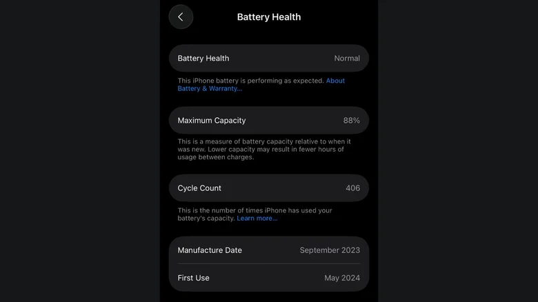

Chiếc iPhone 15 15 tháng tuổi của một biên tập viên Slashgear hiện còn 88% pin sau 406 chu kỳ sạc, lý tưởng nhất là gần 90% theo tuyên bố của Apple. Mặt khác, chiếc iPhone 13 20 tháng tuổi của một biên tập viên khác của Slashgear cũng còn 88% pin vì là người dùng thông thường. Sự khác biệt trong các ví dụ thực tế này minh họa rõ ràng cách pin iPhone có thể có tình trạng khác nhau tùy thuộc vào thói quen sử dụng.
Nếu bạn là người dùng trung bình sạc điện thoại một hoặc thỉnh thoảng hai lần một ngày, bạn thường hoàn thành 365 đến 400 chu kỳ sạc trong một năm. Theo đó, iPhone của bạn sẽ còn khoảng 90 đến 95% pin trên iPhone đời mới và 80 đến 85% pin trên iPhone đời cũ hơn sau một năm. Những người dùng nhiều có thể vượt quá 500 chu kỳ sạc trong một năm sẽ có tình trạng pin kém hơn. Tuy nhiên, bạn có thể tối đa hóa tình trạng pin của iPhone bằng cách tránh nhiệt và để iPhone tiếp xúc trực tiếp với ánh nắng mặt trời trong thời gian dài. Apple cũng khuyến nghị tháo bỏ một số ốp lưng có thể làm nóng iPhone khi sạc.

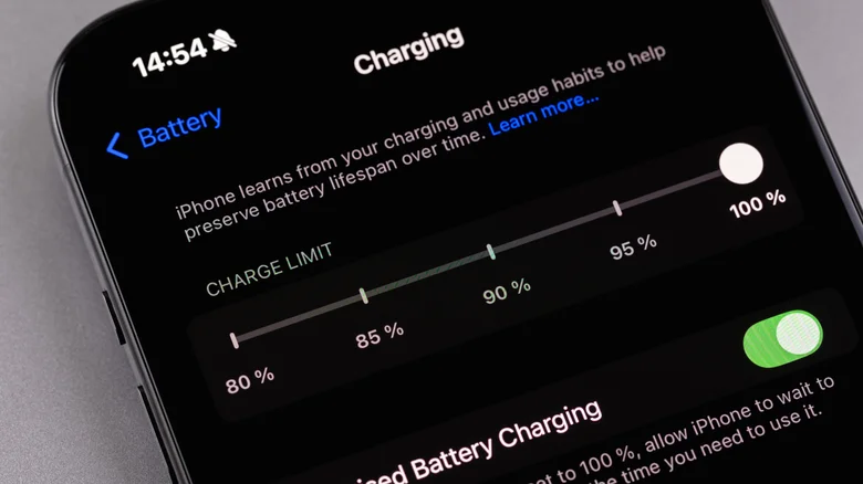

Sạc và xả pin là những quá trình vất vả khác giúp tăng tốc độ phát triển của SEI. Pin trải qua nhiều chu kỳ sạc hơn sẽ tạo điều kiện cho SEI phát triển nhiều hơn và làm giảm hiệu suất của cell pin. Đó là lý do tại sao tình trạng pin được hiển thị trên iPhone có liên quan chặt chẽ đến chu kỳ sạc. Sạc đến 100% và xả đến 0% là một lỗi phổ biến khác mà mọi người mắc phải với pin lithium-ion, điều này gây hại cho tình trạng pin. iPhone đi kèm với tính năng quản lý tình trạng pin tự động theo dõi các kiểu sử dụng của bạn và sạc điện thoại theo thói quen của bạn. Ngoài ra, tính năng này tạm thời dừng sạc iPhone ở nhiệt độ cực cao để ức chế SEI mà không cần sự can thiệp của người dùng, giúp pin iPhone kéo dài hơn một chút so với pin lithium-ion thông thường.
