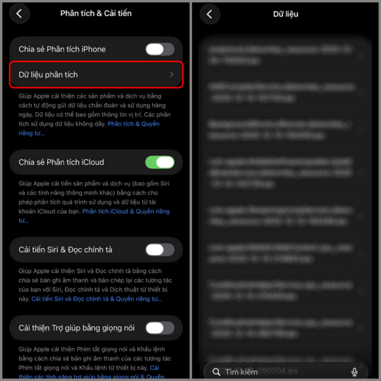

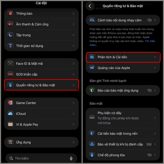

Bước 1. Bạn mở Cài đặt trên iPhone. Cuộn xuống và chọn Quyền riêng tư & Bảo mật. Tiếp tục cuộn xuống dưới cùng và chọn Phân tích & Cải tiến.
Bước 2. Nhấn vào mục Dữ liệu phân tích. Tìm kiếm tệp tin Reset Counter trong danh sách các tệp nhật ký hệ thống được sắp xếp theo bảng chữ cái. Các tệp này thường có định dạng: ResetCounter-YYYY-MM-DD-HHMMSS.ips (Trong đó YYYY-MM-DD là năm, tháng, ngày xảy ra lỗi).

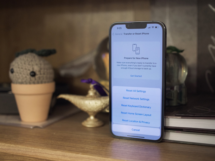

  • Đặt lại tất cả cài đặt: Thao tác này sẽ không làm mất dữ liệu nhưng giúp làm sạch các xung đột hệ thống.
  • Restore iPhone qua máy tính: Sử dụng iTunes hoặc Finder để khôi phục cài đặt gốc hoàn toàn. Đây là cách hiệu quả nhất để loại bỏ các lỗi sâu trong nhân hệ điều hành iOS.
