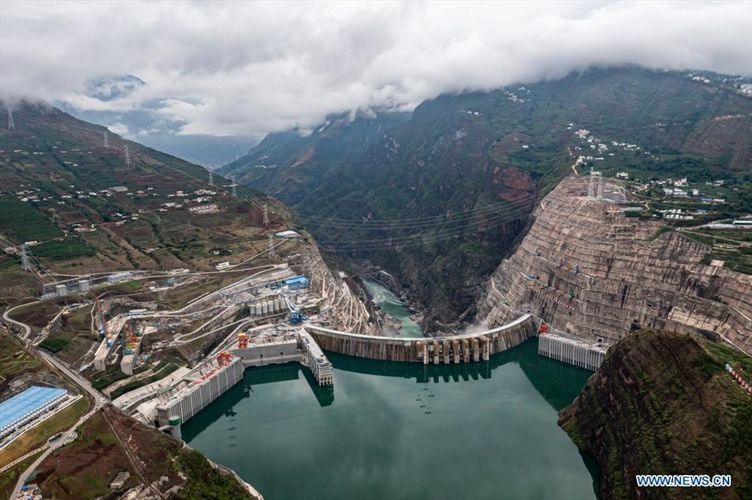

Chỉ riêng việc xây dựng Đập Bạch Hạc Than đã cần hơn 10.000 công nhân, khoảng 8 triệu m3 bê tông và “tốn” 31 tỷ USD. Con đập này có chiều cao tối đa là 289 mét và chiều dài vòng cung là 709 mét, giúp tạo ra 16.000 megawatt điện, gấp đôi lượng điện do đập lớn nhất nước Mỹ Grand Coulee tạo ra. Song, đây chỉ là một trong những con đập được xây dựng dọc theo sông Dương Tử.

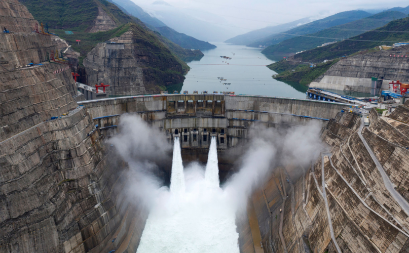

Đây sẽ là dự án rất khó để hoàn thiện vì đang được xây dựng ở lòng sông. Để xây dựng, đội ngũ công nhân cần ổn định địa hình bằng cách đổ đá và hỗn hợp bê tông xuống đáy - nơi “mềm như thạch” của con sông. Trong khi đó, những vách đá bê tông khổng lồ sẽ được đặt dọc theo mép núi để hứng chịu nhiều trận lở đất, tuyết lở.
Bà Gamble giải thích, con đập cao 239 mét này có cấu tạo từ nhiều tầng bê tông và mỗi tầng sẽ có kích thước bằng một toà nhà cao tầng, “nằm” cạnh những vách đá được đắp bằng bê tông. Hơn nữa, những con đập đang được xây dựng trên nền đất không ổn định, vì bao quanh là các sườn núi dốc ở một trong những khu vực dễ xảy ra động đất nhất châu Á.
