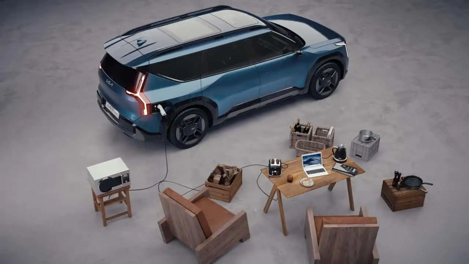

Một trong những lợi thế lớn của xe điện là khả năng cung cấp điện trực tiếp mà không cần nổ máy, không khí thải. Nhờ bộ pin dung lượng cao, ngày càng nhiều hãng tích hợp tính năng Vehicle-to-Load (V2L), cho phép cắm thiết bị điện gia dụng vào ổ trong hoặc ngoài xe để sử dụng. Điều này khác với Vehicle-to-Home (V2H) – cấp điện cho cả ngôi nhà qua bộ sạc hai chiều, hay Vehicle-to-Grid (V2G) – trả điện ngược về lưới.

  • Hyundai Ioniq 5, 6, 9; Kia EV6, EV9; Genesis GV60, Electrified GV70: qua adapter V2L, công suất 1,9–3,6 kW, có ổ trong xe.

Nếu cần công suất cao để cấp điện cho cả ngôi nhà, Ford F-150 Lightning, Chevrolet Silverado EV, GMC Sierra EV hay Tesla Cybertruck là lựa chọn hàng đầu. Trong khi đó, những mẫu như Kia EV9 hay Hyundai Ioniq 5 lại phù hợp cho nhu cầu dã ngoại, cắm trại, sử dụng thiết bị nhỏ gọn. (InsideEV)
