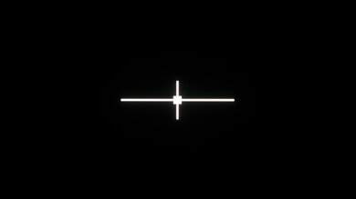

Độ tương phản: Nếu bạn đang so sánh Mini LED và OLED, rất có thể bạn đang tự hỏi chúng so sánh như thế nào trong phòng tối, và còn chỉ số nào tốt hơn để bắt đầu ngoài độ tương phản? Lấy ví dụ về BRAVIA 9 và LG OLED G5, bạn có thể thấy chúng thực sự khá gần nhau. Khu vực xung quanh cửa hang gần như giống hệt nhau trên cả hai TV, nhưng vùng nền xung quanh thì không. Các vùng tối nhất của cảnh trên BRAVIA 9 có ánh sáng hơi xanh, không giống như trên LG OLED G5. Sự khác biệt này không đáng kể, và bạn phải để ý, nhưng sự khác biệt vẫn tồn tại.
Ảnh độ tương phản trên Sony BRAVIA 9 - 292,950:1 (trái) và ảnh độ tương phản trên LG OLED G5 (phải).
Người chiến thắng: OLED

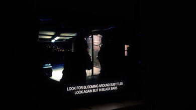

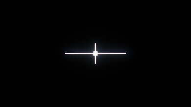

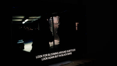

Độ chính xác vùng chiếu sáng (lighting zone precision): Bài kiểm tra độ chính xác vùng chiếu sáng cho chúng ta cái nhìn rõ hơn về khả năng làm mờ của TV xung quanh các vật thể có hình dạng kỳ lạ trong cảnh, đặc biệt là những dòng chữ phụ đề nhỏ khó chịu ở phía dưới. Không có TV nào có đủ vùng tối để làm tối chính xác xung quanh chữ đó, vì vậy bạn có thể thấy rõ hiệu ứng quầng sáng xung quanh nó. Mặc dù BRAVIA 9 rất, rất tốt, nhưng không có gì phải bàn cãi ở đây; OLED đơn giản là tốt hơn.
Độ chính xác của vùng sáng trên Sony BRAVIA 9 - 9/10 (trái) và độ chính xác của vùng sáng trên LG OLED G5 - 10/10 (phải)

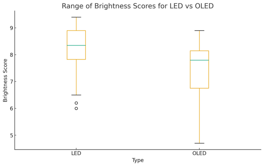

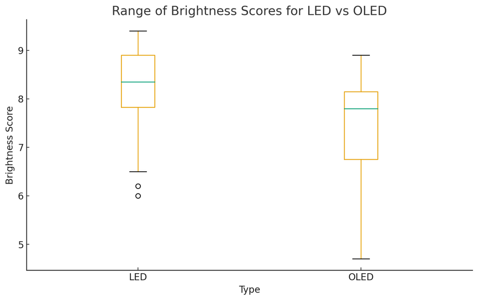

Hãy cùng xem qua một vài biểu đồ để hiểu rõ hơn về sự so sánh của hai công nghệ này trên thị trường vào năm 2025. Biểu đồ đầu tiên cho thấy phạm vi điểm độ sáng tổng thể trên 45 Mini LED và OLED mà Rtings đã thử nghiệm theo phương pháp thử nghiệm 2.01 mới nhất. Điểm hiệu suất này lấy điểm trung bình của các bài kiểm tra độ sáng HDR và SDR, do đó, nó cung cấp cái nhìn tổng quan tốt về độ sáng của TV. Nhìn vào biểu đồ đó, bạn có thể thấy đèn LED sáng hơn đèn OLED trung bình. Tất cả những điều này cho thấy nếu bạn quan tâm đến độ sáng tối đa, TV LED thường là lựa chọn phù hợp.

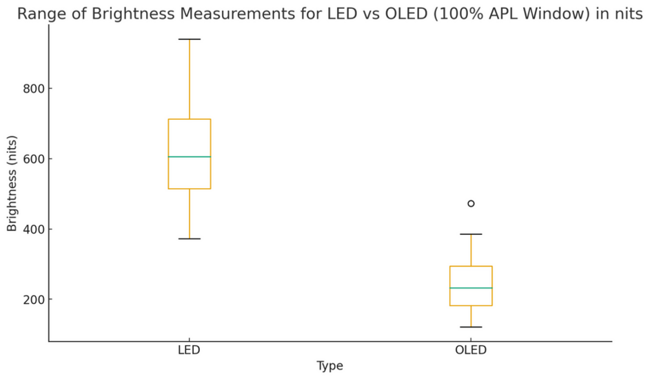

Biểu đồ thứ hai phía dưới hiển thị phạm vi đo độ sáng của từng công nghệ TV, nhưng lần này chỉ xem xét độ sáng tối đa của 100% diện tích màn hình. Như bạn thấy, TV LED đã trội hơn OLED ở khía cạnh này. Bởi vậy, người chiến thắng ở độ sáng là: đèn LED.

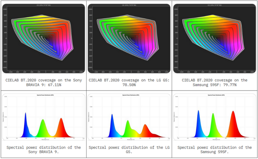

Bây giờ chúng ta hãy xem xét về màu sắc. Vì đèn WOLED và đèn QD-OLED sử dụng các phương pháp rất khác nhau để tạo ra màu sắc, chúng ta sẽ so sánh ba loại đèn Mini LED (Sony BRAVIA 9), đèn WOLED (LG G5 OLED) và đèn QD-OLED (Samsung S95F OLED). Một cách để xem xét màu sắc là xem biểu đồ phân bố công suất quang phổ ở trên. QD-OLED và Mini LED rất giống nhau vì chúng thực sự sử dụng công nghệ rất giống nhau để tạo ra màu sắc. Hầu hết các Mini LED sử dụng đèn nền màu xanh lam với bộ chuyển đổi màu chấm lượng tử để tạo ra ánh sáng xanh lục và đỏ. QD-OLED hoạt động theo cách rất giống nhau, nhưng thay vì sử dụng đèn nền màu xanh lam, chúng sử dụng một chồng các bộ phát OLED tạo ra ánh sáng xanh lam. Mặt khác, WOLED bắt đầu với một chồng bộ phát trắng sau đó đi qua ba bộ lọc màu.
Như bạn có thể thấy, sự khác biệt trong cách chúng tạo ra ánh sáng dẫn đến sự phân bố công suất quang phổ rất khác nhau. Mini LED và QD-OLED tạo ra các màu cơ bản rất tinh khiết; điều này có nghĩa là khi TV được cho là hiển thị màu xanh lục rất bão hòa, chẳng hạn, bạn chỉ nhìn thấy màu xanh lục. Có nhiều nhiễu hơn trên WOLED, vì vậy màu xanh lục không hoàn toàn là màu xanh lục thuần túy.

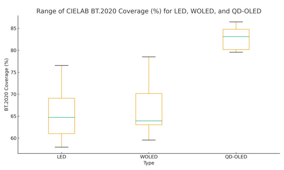

Nhưng điều này chuyển đổi như thế nào sang độ phủ màu trong thế giới thực? Để trả lời câu hỏi này, chúng ta sẽ xem xét phạm vi phủ sóng màu BT.2020 của cả ba loại. Nhìn vào sự phân bổ trên cả ba loại màn hình, rõ ràng QD-OLED tốt hơn đáng kể. WOLED và Mini-LED khá tương đồng, với đèn LED có mức trung bình cao hơn một chút nhưng cũng có dải trầm thấp hơn. Điều này là do TV Mini LED có nhiều loại hơn. Hầu hết chúng đều sử dụng một dạng chấm lượng tử nào đó, nhưng không phải tất cả các chấm lượng tử đều được tạo ra như nhau. Một số TV cũng sử dụng kết hợp các bộ phát chấm lượng tử để tạo ra ánh sáng xanh lá cây với phốt pho KSF để tạo ra ánh sáng đỏ. Điều này phổ biến hơn ở các mẫu tầm trung của tất cả các thương hiệu.
Người chiến thắng: QD-OLED

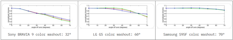

Góc nhìn
Bài kiểm tra góc nhìn cho thấy hình ảnh vẫn ổn định như thế nào khi xem ở một góc độ khác nhau, và điều này rất quan trọng nếu bạn ngồi ở vị trí rộng hoặc thích di chuyển trong phòng khi TV đang bật. Đây là một điểm mà OLED vượt trội hơn hẳn so với Mini LED, và điều này khó có thể thay đổi trong thời gian tới.
Màu sắc suy giảm ở góc nhìn: 32 độ trên Sony Bravia 9, 60 độ trên LG G5 và 70 độ trên Samsung S95F.
Như bạn có thể thấy trong biểu đồ sắc độ ở trên, Sony bắt đầu suy giảm ở một góc khá vừa phải. LG G5 vẫn giữ được độ chính xác tốt sau điểm đó, chỉ bị nhạt màu ở góc gần gấp đôi.
Góc nhìn của công nghệ màn hình phần lớn phụ thuộc vào cấu trúc của chính tấm nền, vì vậy thực sự không có nhiều nhà sản xuất có thể làm để cải thiện nó, nhưng điều đó không ngăn cản họ cố gắng. Một số đèn LED mini sử dụng bộ lọc góc nhìn rộng, giúp cải thiện đôi chút góc nhìn, nhưng điều này thường làm giảm độ tương phản. Các công nghệ tấm nền mới hơn, như tấm nền WHVA của TCL CSOT, lần đầu tiên được sử dụng trên TCL C8K, hướng đến việc cải thiện góc nhìn mà không ảnh hưởng đến độ tương phản.

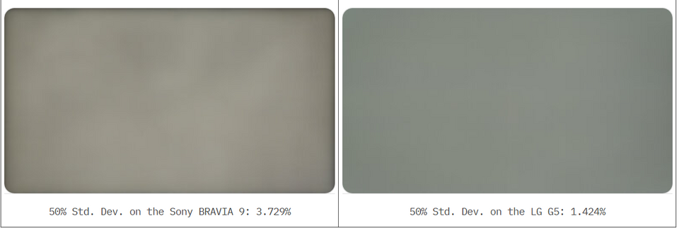

Tính đồng nhất
Trong bài so sánh trước, chúng ta đã xem xét độ đồng đều màu đen của OLED so với Mini LED, nhưng giờ hãy cùng xem xét khả năng hiển thị màu đồng nhất không phải màu đen của những chiếc TV này tốt như thế nào.
Độ đồng đều của bất kỳ chiếc TV nào cũng có xu hướng khác nhau giữa các thiết bị do dung sai của nhà sản xuất, và thậm chí có thể thay đổi theo thời gian, nhưng một lần nữa, OLED vẫn chiếm ưu thế. Như bạn có thể thấy, BRAVIA 9 có hình ảnh không đồng đều, với các điểm sáng và tối phân bố ngẫu nhiên trên toàn màn hình. Điều này chủ yếu dễ nhận thấy khi xem thể thao, nhưng nếu độ đồng đều không đủ tốt, bạn sẽ thấy điều này với bất kỳ nội dung nào.

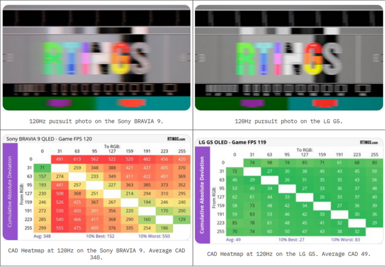

Tất cả các màn hình OLED, bất kể loại nào, đều có thể chuyển đổi gần như ngay lập tức từ tông màu này sang tông màu khác. Điều này ảnh hưởng trực tiếp đến hình ảnh chuyển động, đặc biệt là khi chơi game ở tần số quét 120Hz trở lên. Xem ví dụ trên, bạn có thể thấy rõ sự khác biệt trong ảnh chụp chuyển động, trong đó Sony trông đẹp hơn, nhưng lại bị mờ hơn đáng kể so với LG.
Bản đồ nhiệt càng làm cho điều này rõ ràng hơn, và bạn có thể thấy rõ OLED nhanh hơn bao nhiêu so với bất kỳ màn hình Mini LED nào. BRAVIA 9 không phải là tấm nền Mini LED nhanh nhất mà Rtings từng thử nghiệm; thực tế, nó là một trong những tấm nền tệ nhất, nhưng ngay cả tấm nền tốt nhất trên thị trường cũng kém xa so với OLED chậm nhất. Điều này cũng cho thấy rằng các màn hình Mini LED cao cấp hơn không nhất thiết có hiệu suất tốt hơn trên mọi phương diện.
