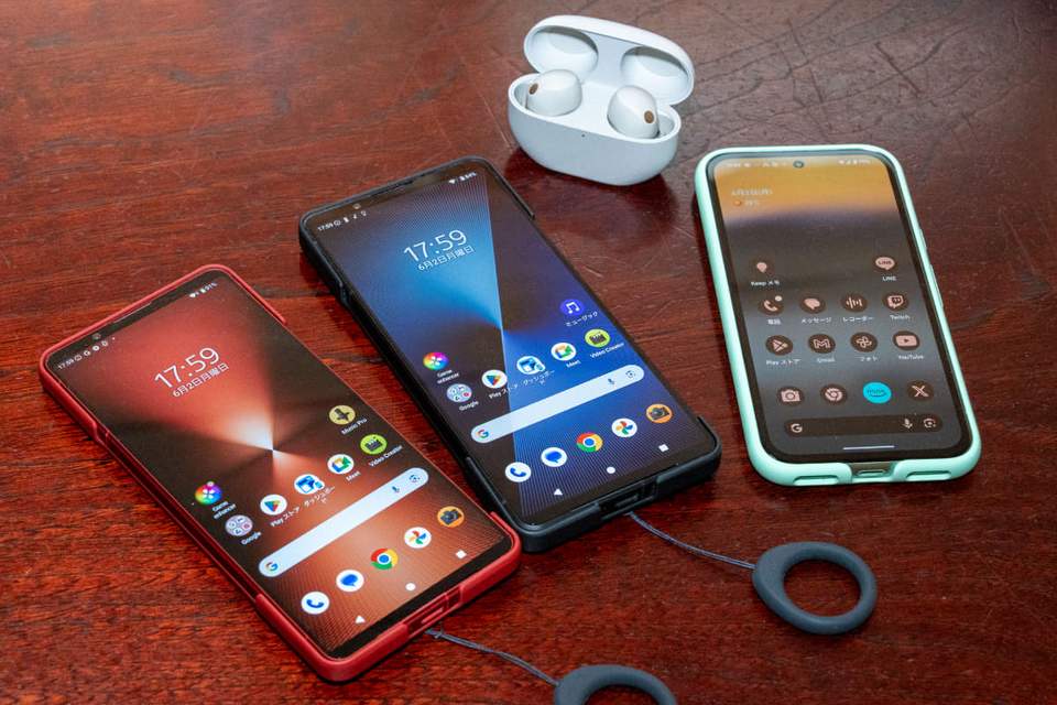

Thử nghiệm được thực hiện với ba thiết bị: Xperia 1 VII (nhân vật chính), người tiền nhiệm Xperia 1 VI và chiếc điện thoại mà người thử nghiệm thường dùng là Pixel 8a. Tại Nhật, dòng Pixel bán rất chạy.

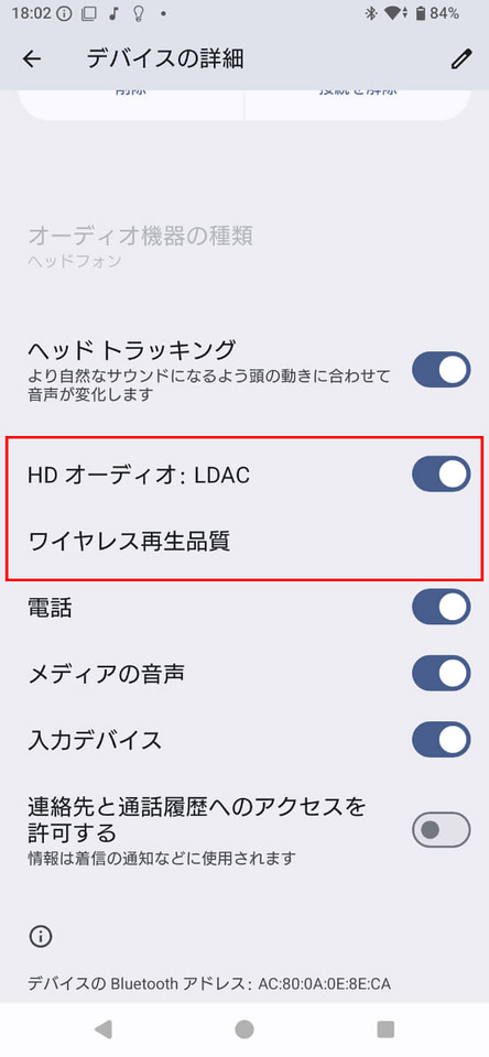

Cài đặt LDAC trên Xperia có 3 mức bitrate tự động điều chỉnh (330kbps, 660kbps, 990kbps). Trên Xperia, khi bật HD Audio: LDAC trong cài đặt Bluetooth và để "Chất lượng phát không dây" ở chế độ "Tự động", máy sẽ tự điều chỉnh giữa 3 mức này. Nếu đặt là "Ưu tiên chất lượng âm thanh", máy sẽ cố định ở 990kbps. Trong thử nghiệm với Xperia 1 VI, cài đặt được để ở chế độ "Tự động". Vấn đề với Pixel 8a là máy không có mục "Chất lượng phát không dây" trong cài đặt nên không rõ cơ chế xử lý như thế nào. Việc kết nối kém có thể do bị cố định ở mức 990kbps cao nhất, băng thông không đủ đáp ứng.
Nếu sử dụng các sản phẩm Sony như WF-1000XM5, cần lưu ý ứng dụng "Sound Connect" cũng có mục cài đặt tương tự là "Chất lượng kết nối Bluetooth". Mục này cần được đặt là "Ưu tiên chất lượng âm thanh" thì mới có thể kết nối LDAC.

- Pixel 8a: Khi kết nối WF-1000XM5 qua LDAC và đặt điện thoại trong túi quần bên phải, tình trạng quen thuộc lại xảy ra. Khi đi bộ từ cổng soát vé ga Shinagawa về phía cổng Nam Konan, càng đến gần khu vực soát vé Shinkansen, tai nghe bên trái (xa điện thoại hơn) gần như bị mất tiếng hoàn toàn. Bên phải vẫn phát nhạc liên tục, nhưng bên trái thì lúc được lúc mất, lặp đi lặp lại cho đến khu vực Shinkansen và cả khu vực trung tâm thương mại Atre. Kết luận: "Vẫn là ga Shinagawa quen thuộc" với người thử nghiệm. Khi quay lại khu vực soát vé JR, tình trạng tương tự lại xảy ra ở khu vực soát vé Shinkansen, bên trái gần như chỉ còn tiếng chống ồn hoạt động.
- Xperia 1 VI: Chuyển sang Xperia 1 VI, vẫn kết nối LDAC và đặt trong túi quần tương tự. Điều bất ngờ là dù tai nghe bên trái vẫn bị ngắt quãng, nhưng không bị mất tiếng hoàn toàn. Có những lúc bị ngắt quãng mạnh nhưng không kéo dài và vượt qua được "khu vực tử thần" là cổng soát vé Shinkansen. Đến khu vực Atre, âm thanh đã phát ổn định từ cả hai bên. Mặc dù lượng người qua lại gần như không thay đổi so với lúc thử nghiệm Pixel 8a, nhưng kết quả này đã cho thấy khả năng kết nối tốt hơn mong đợi và "ăn đứt" điện thoại Google.
- Xperia 1 VII: Cuối cùng là Xperia 1 VII, cũng kết nối LDAC, đặt trong túi quần bên phải và bắt đầu đi từ cổng soát vé JR. "Chất lượng phát không dây" được đặt ở chế độ "Tự động". Kết quả dù đôi khi có dấu hiệu chập chờn nhẹ, nhưng không hề có hiện tượng ngắt quãng mạnh. Ngay cả ở "khu vực khó nhằn" là cổng soát vé Shinkansen, tai nghe bên trái thỉnh thoảng có tiếng "lụp bụp" hoặc âm thanh hơi chập chờn, nhưng gần như không xuất hiện ngắt quãng lớn như trên Xperia 1 VI hay Pixel 8a. So sánh trực tiếp, có thể cảm nhận ngay sự "ổn định được cải thiện rõ rệt".
