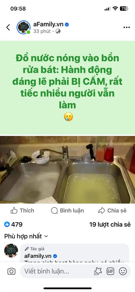

Trên mạng dạo này nổi lên tranh cãi xoay quanh chuyện “cấm đổ nước nóng vào bồn rửa bát”. Nghe thì nhỏ nhặt, nhưng phần bình luận lại nảy lửa hơn cả thời sự giờ vàng. Người thì quả quyết nước nóng giúp tan dầu mỡ, làm sạch ống; người lại khẳng định chỉ cần xả một nồi nước sôi là ống PVC âm tường đi tong. Vậy rốt cuộc bên nào đúng?
