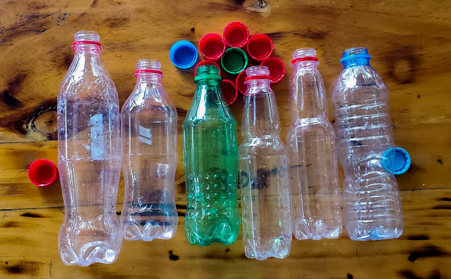

Khi cầm trên tay một chai nước suối hay nước giải khát, bạn có bao giờ thắc mắc tại sao phần đáy của chúng lại có những nếp gấp đặc biệt thay vì bằng phẳng? Đặc biệt đối với các loại nước có ga, cấu trúc đáy chai thường có hình dạng giống như những cánh hoa nhựa xếp chồng lên nhau. Đây không đơn thuần là một yếu tố thẩm mỹ mà là kết quả của một quy trình kỹ thuật phức tạp nhằm tối ưu hóa độ bền và chi phí sản xuất.

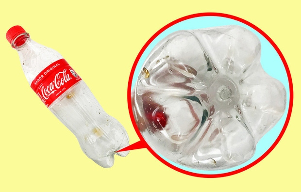

Công nghệ ISBM sử dụng một cơ chế tác động kép: một thanh sắt ở phía trên giữ cho chai không bị lệch, trong khi một thanh kéo ở dưới cùng kết hợp với thiết bị gia nhiệt sẽ đẩy lớp vật liệu thừa xuống đáy. Nhờ lực kéo dọc từ thanh sắt và áp suất thổi ngang từ không khí, nhựa được phân bổ đều khắp phần đáy, tạo nên độ cứng cáp cần thiết. Dấu vết đặc trưng của quy trình này chính là một điểm lõm nhỏ ở chính giữa đáy chai, thường được gọi là 'rốn' chai, hình thành khi thanh kéo được rút ra khỏi cổng phun.
Giải pháp tối ưu chính là thiết kế đế hình cánh hoa (Petaloid Base) với các nếp gấp hình tia chữ W xung quanh. Cấu trúc vòm này hoạt động như một hệ thống chống đỡ thông minh, giúp chuyển hóa toàn bộ áp suất thẳng đứng từ bên trong thành sức căng phân bổ đều lên các thành bên của chai. Ngoài ra, để ngăn chặn nguy cơ nứt vỡ do ứng suất tập trung tại các điểm yếu, phần rìa của đáy chai được thiết kế bo tròn mềm mại. Nhờ vậy, chai nhựa không chỉ chịu được áp suất lớn mà còn tiết kiệm được nguyên liệu, đảm bảo tính kinh tế và an toàn kỹ thuật.

Trong quá trình thổi chai thông thường, phần eo ở giữa sẽ chạm vào vách khuôn và đông cứng nhanh nhất, dẫn đến việc chiếm mất một lượng lớn vật liệu nhựa. Điều này gây ra hệ quả là phần đáy chai – nơi cần sự chắc chắn nhất để chịu lực – lại bị kéo dãn quá mức, trở nên mỏng và yếu ớt, khiến chai khó đứng vững. Để giải quyết vấn đề này, ngành công nghiệp đã áp dụng công nghệ khuôn thổi kéo dãn (Injection Stretch Blow Molding - ISBM).Công nghệ ISBM sử dụng một cơ chế tác động kép: một thanh sắt ở phía trên giữ cho chai không bị lệch, trong khi một thanh kéo ở dưới cùng kết hợp với thiết bị gia nhiệt sẽ đẩy lớp vật liệu thừa xuống đáy. Nhờ lực kéo dọc từ thanh sắt và áp suất thổi ngang từ không khí, nhựa được phân bổ đều khắp phần đáy, tạo nên độ cứng cáp cần thiết. Dấu vết đặc trưng của quy trình này chính là một điểm lõm nhỏ ở chính giữa đáy chai, thường được gọi là 'rốn' chai, hình thành khi thanh kéo được rút ra khỏi cổng phun.
