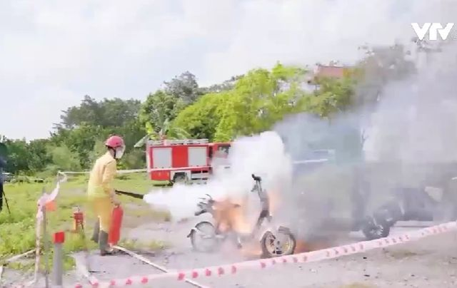

Tháng 11/2023, Hiệp hội Phòng cháy chữa cháy Việt Nam đã phối hợp với Cục PCCC thử nghiệm và đưa ra hướng dẫn cho cộng đồng trong việc xử lý đám cháy pin xe điện. Thử nghiệm cho thấy sau khi kích cháy pin xe điện, chỉ vài phút, nhiệt độ đám cháy đo được hơn 500 độ C. Các bình chữa cháy xách tay loại bình bột và bình khí CO2 không thể dập tắt được đám cháy.
Cục PCCC thử nghiệm dùng cát để chữa cháy tuy nhiên, cần phải có kỹ năng. Đầu tiên phải đạp đổ xe cho khu vực chứa pin tiếp xúc sát mặt đất. Sau đó, dùng một lượng lớn cát để phủ trùm lên vị trí đang bốc cháy. Kết quả đã dập tắt được đám cháy pin xe điện sau vài phút.
Theo đại diện Cục PCCC, trước khi chữa cháy, phải cố gắng cách ly các xe xung quanh với xe điện đang cháy. Cần lưu ý đó, cát phải được tưới nước để duy trì độ ẩm. Việc tưới ẩm cát nên được duy trì thường xuyên.
Ngoài sử dụng cát, buổi thử nghiệm đã tìm ra một số loại bình chữa cháy có hiệu quả trong chữa cháy pin xe điện như:
- Bình chữa cháy nhãn hiệu Orion OR-6 sử dụng công nghệ nước và foam đặc biệt, dập tắt được đám cháy trong thời gian 4 phút. Sau khi đám cháy được dập tắt, các viên pin không có hiện tượng nổ, không có khói, nhiệt độ giảm sâu dưới 60 độ C.
- Bình chữa cháy nhãn hiệu F500 EA, sử dụng dung dịch chữa cháy gốc nước - Công nghệ bọc phân tử dập tắt được đám cháy trong thời gian 2 phút. Sau khi đám cháy được dập tắt, các viên pin không có hiện tượng nổ, không có khói, nhiệt độ cũng giảm sâu.
''Trong trường hợp người dân không có được các bình chữa cháy chuyên dụng gốc nước thì chúng ta có thể sử dụng tham khảo thêm phương án chữa cháy bằng cát, tuy nhiên khi sử dụng phương án chữa cháy bằng cát cần lưu ý phải chuẩn bị một lượng cát đủ lớn để đảm bảo rằng đám cháy được dập tắt'', ông Trần Thành Vinh, Trưởng Ban Khoa học kỹ thuật, Hiệp hội Phòng cháy chữa cháy và Cứu nạn cứu hộ Việt Nam lưu ý.
Hiệp hội PCCC cũng khuyến cáo, do các viên pin khi cháy sẽ nổ và văng ra xa tới 30m với nhiệt độ lên tới 250 độ C, do vậy người chữa cháy nên có đồ bảo hộ để đảm bảo an toàn trong quá trình chữa cháy. [HASH=23857]#cháynhàtrọởTrungKính[/HASH]
